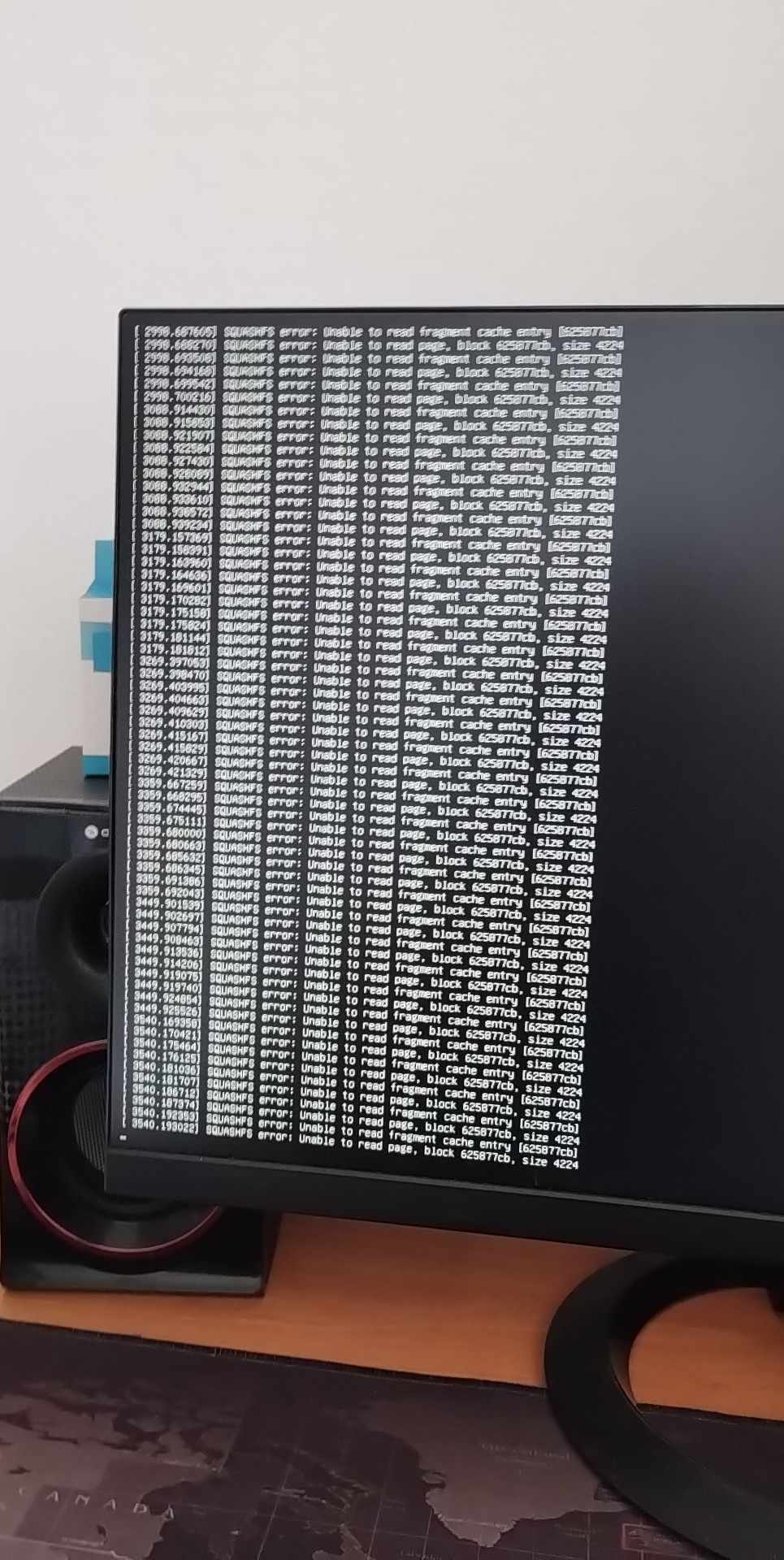

Dobrý den. Po instalaci Linuxu sem vindal instalační DVD pak stiskl entr. Potom se my tam objevili takové čísla který se opakuji a dou po sobě.
Moc se omlouvám ale nevím jak to nazvat. Třeba oprava jádra nevím. Jak to dlouho poběží a nemůžu si odpálit základovou desku. Více obrázek v příloze. Děkuji za odpověd a pomoc.

Tak fotka je dosti výmluvná. Tohle vypadá na poškozený pevný disk nebo vadnou RAM. V horším případě - nízká pravděpodobnost - řadič na desce.
Nejlepší by bylo udělat obojímu testy. Základní jdou udělat z toho DVD. V základním menu je memtest a v live lze potom udělat test disku v nástroji disky. Pokud není přítomen, tak instalovat pomocí terminálu
sudo apt install gnome-disk-utility
a pak spustit pod názvem Disky. Tam lze pak někde dohledat test pevného disku.

Tak ty testy zatim nedelej. Ted jsem na tu fotku kouknul poradne (je dost mazla) a problem je v tom, ze se to snazi nacitat data z obrazoveho souboru instalatoru, ktery tam ale neni, kdyz tam neni DVD. Tedy instalalce neprobehla korektne paklize vubec - temer na 100% jsi nekde udelal chybu.
Takze by to chtelo podrobnosti o tom, jak jsi presne postupoval, popr. si rovnou najit nejaky navod a dle nej postupovat aby to melo nejakou kostru a pak bude ceho se chytit ..

Postupoval sem podle postupu na instance. DVD sem po instalaci vyndal, .Okusím to znova. To DVD tam nechám.

Tak DVD v mechanice a stejní výsledek, mechanika mlčí . Když to vypnu a zase zapnu tak Linux běží. Jen nevím asi je tam vše nahrané jak má být?

...asi ti nepovie,ze mint je nainstalovany ale mozes skusat dalej,alebo restartuj???potom ta vyzve k vitiahnutiu dévédé...lepsia volba je uesbé...asitaknijak... :mrgreen: :mrgreen: :mrgreen:

Linux funguje. Děkuji za rady
