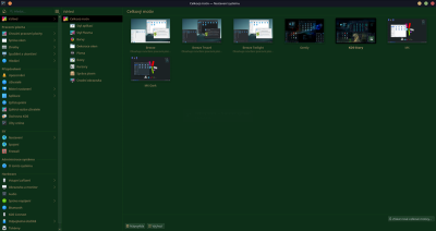

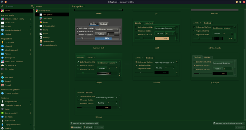

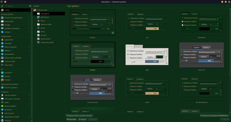

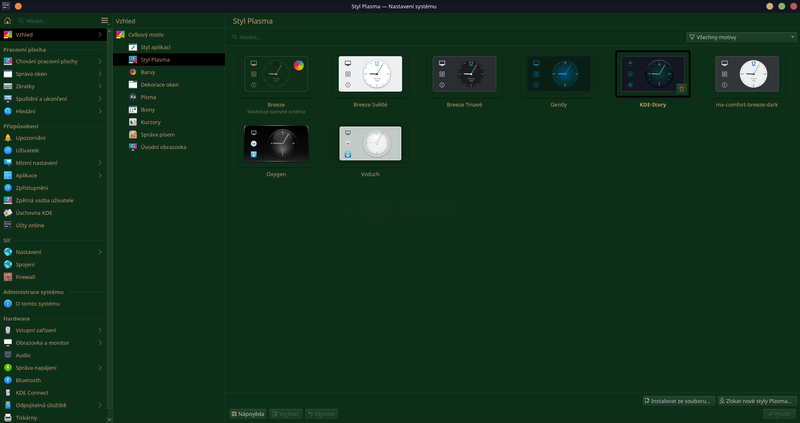

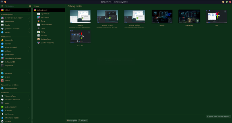

Ahoj,Ventero1 píše: ↑11 črc 2023, 11:31 Ahoj Labeent.
Když už jsi toto téma vzhledů rozvedl, tak se zeptám. Osobně jsem také trochu chtěl, abych měl vzhled jako Win7, ale jen v něčem. Udělal jsem i několik pokusů, ale nějak se nepovedlo.
Chtěl jsem hlavně Aero, oblé rohy a stejné ikony jako W7. Myslím, že jsem u toho Aero skončil na tom, že to nějak nebylo pro xfce. Nakonec jsem vše oželel. Mám téma DarkMint a zvykl jsem si. Škoda, že ten vývojář aspoň nezaoblil rohy. Vlastně poslední aktualizace je 2018. On by si to mohl člověk dopiplat sám, ale je to mravenčí práce.
Ale kdyby jsi měl pro mě nějaké typy na velmi tmavé téma, které by bylo oblé, šlo tam nějak udělat aero jako W7 a picnout sadu ikon W7, tak bych si ještě asi pro radost pohrál. I jenom ty ikony bych vyzkoušel ..
Jinak jsem koukal na to Twister UI a taky mi nepřišlo jako W7 - pouze v nějakých prvkách ..
já to naposledy zkoušel právě v tom seriálu viz výše. Používal jsem pak v Mintu i jinde tu zelenou kombinaci. Teď mám KDE a tady mám tuto kombinaci ...
