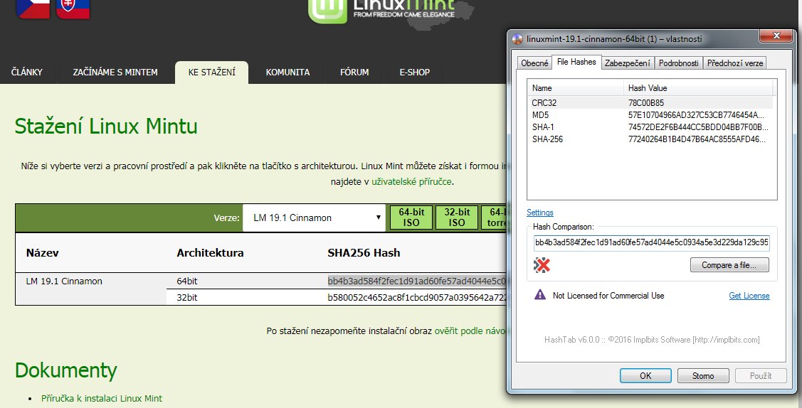

máte nefunkční iso po stažení a nahození na flashku bootuje ale vyhodi vždy chybu po vypaleni botuje a vždy restartuje pc dejte někdo link na funkční iso
stahoval jsem to ocud 2x ani jednou nesouhlasi kontrolni soucet !!!!!

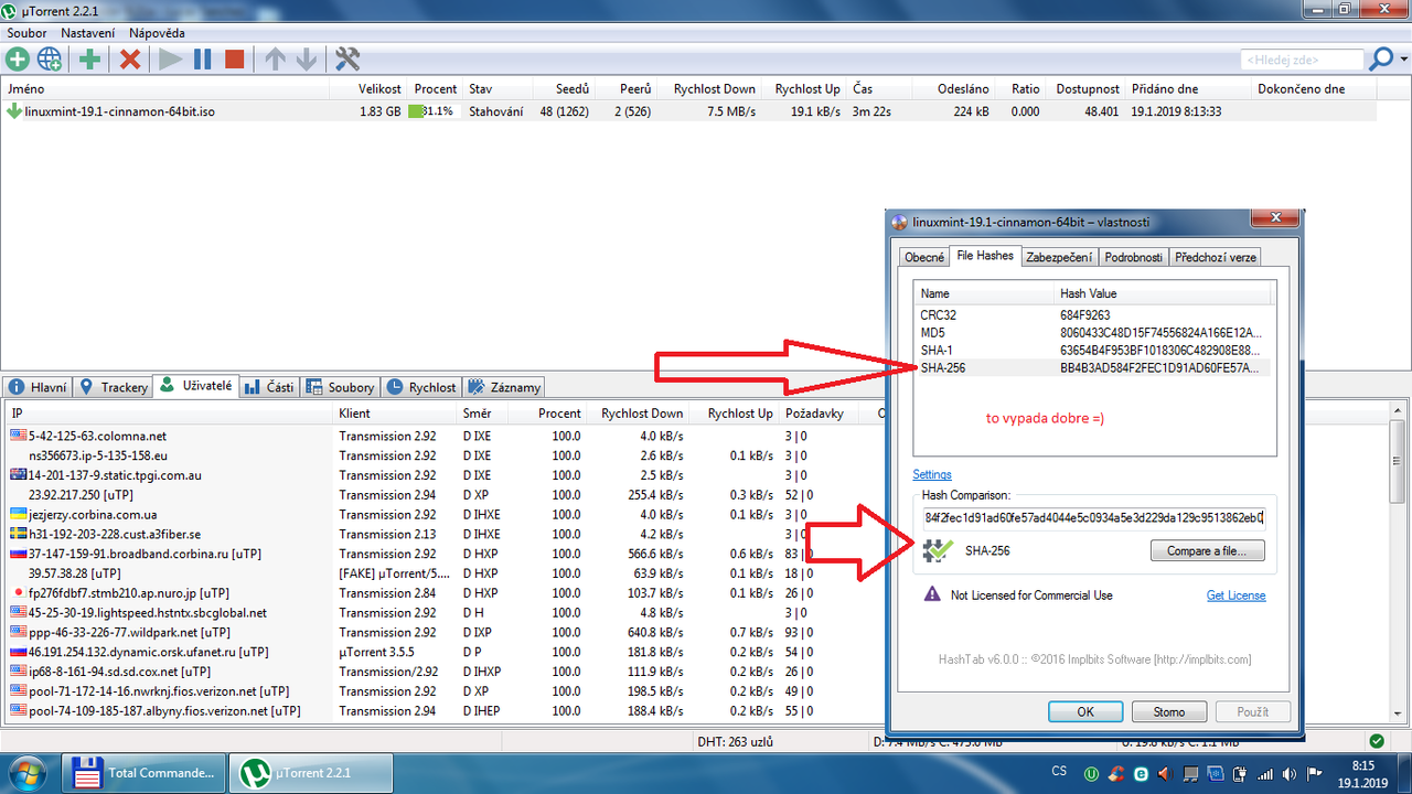

tak sem to sosnul ještě přes Torrenta zde už kontrolní součet souhlasí :) vypadá to nadějně
tak je to jasne na torrentu je ISO OK na web serveru je ISO chybne

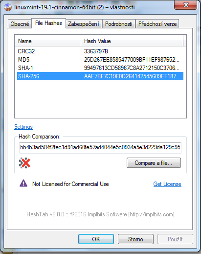

Chybu bych hledal spíš v HW závadě disku. Při stahování torrentu se kontrolují checksumy každého bloku, pokud je blok vadný, tak se stahuje znova.
Při přímém stahování přes http protokol ke kontrole jednotlivých bloků ale nedochází.
Zkuste schválně stáhnout dané iso několikrát z jednoho zdroje. Pokud bude mít pokaždé jiný součet, pak jde o závadu disku.

tak sem to sol znova z ucho.ignum :D a to na dvou PC součastně u obou ISO kontrolní součet OK hmm

hmm tak už zas :D špatně sosnute ISO a ano kontrolní součet je opět jiný
ale zatím se nic víc nesere :twisted: takže kde je sakra problém :?:
