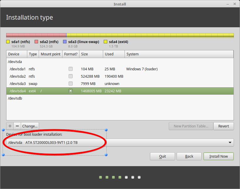

Chcem sa spýtať ako nainštalovať Mint vedľa Ubuntu.Ubuntu mám na 120 G ssd,ale Mint by som nechcel inštalovať klasicky rozdelením toho 120 G ssd disku vedľa Ubuntu,lebo tam sťahujem kopu vecí a mám kopu vecí,ale na druhý disk.Ako mám nainštalovať Mint vedľa Ubuntu na druhý disk,bez rozdelenia disku a vytvoriť GRUB aby mi šla načítať úvodná obrazovka.ak vie niekto poradiť,ďakujem
Re: Dual Boot Ubuntu+Mint
#2 Příspěvek od kamowski »
ak ten 120 GB SSD s ubuntu je /dev/sda/ a ten druhý je /dev/sdb/,
tak mint síce nainštaluješ na /dev/sdb/ ale boot loader dáš na /dev/sda/
to ostatné si na obrázku nevšímaj :)

https://www.linux-mint-czech.cz/2014/10 ... nux-mintu/
No a k otazke instalacie viacerych systemov:
Najprv zisti aku Tabulku rozdelenia ma ten disk na ktory sa chystas instalovat.
1) Ak je to GPT, tak disk obsahuje particiu /boot/efi kam sa instaluje grub, aj win zavadzac ak su tam windowsy.
ak tam particia neni je nutne ju vytvorit.
2) Ak je to dos (oznacovana aj msdos) tak odkaz na grub sa instaluje do oblasti MBR toho disku, ako vidno na obrazku
vyssie.
