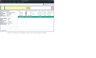

Spustis program GParted (Editor diskovych oddielov) a Aby bolo vidieť aj údaje o tabuľke oddielov, je nutné v menu Zobraziť zaškrtnúť položku Informácie o zariadení.(Podobne ako píše Livan v tomto clanku https://linuxos.sk/clanok/uefi-v-kocke-pre-bfu/ )
Potom to odfotis, bud ako screenshot, klavesami fn+PrtSc alebo fotakom a das to sem, alebo na nejaku stranku a sem odkaz

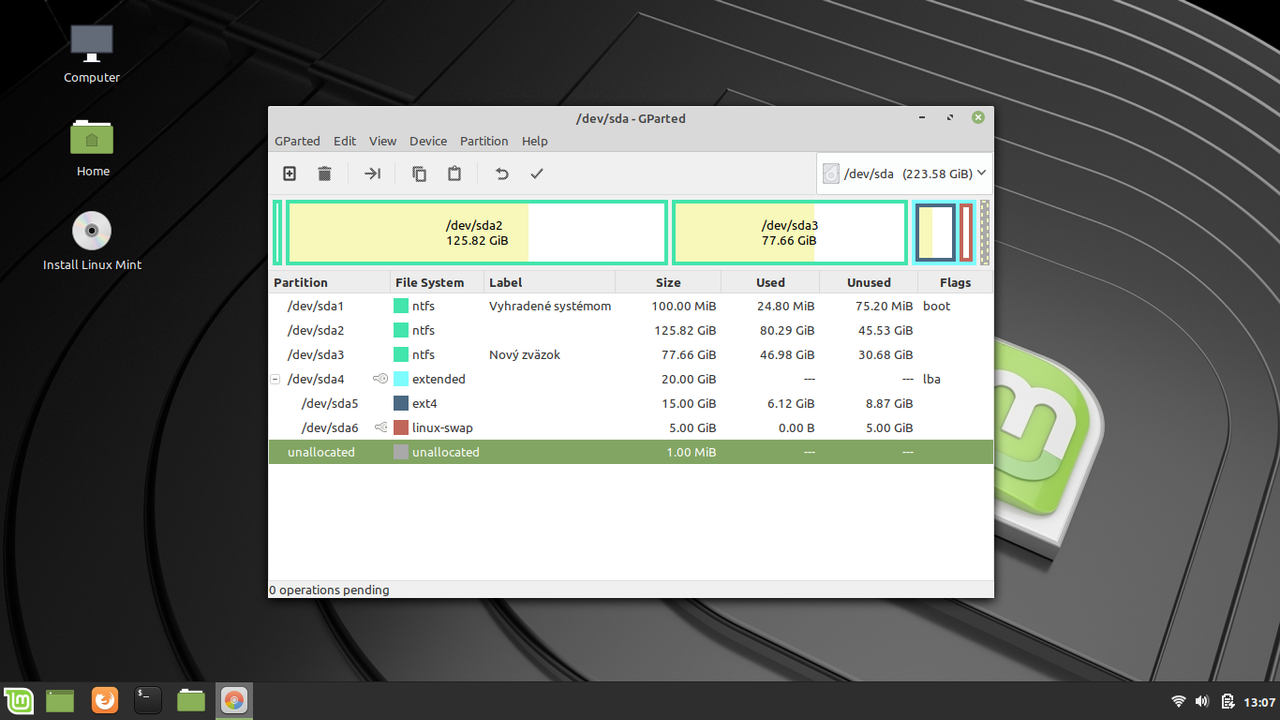

#5 Příspěvek od vxmery »
Ak tam máš Win7, tak sú zrejme inštalované v Legacy režime a teda zavádzač Linuxu by mal ísť do nultej stopy (napr. /sda) bez čísla. Podľa obrázku tam je ale zavádzač Efi, ktorý sa používa v Uefi režime a so zapnutým Secure boot. Pozri si riadne ten článok, na ktorý odkazoval menom.

#7 Příspěvek od vxmery »
Vedel by si nabootovať do Linux Mint, spustiť program Gparted, urobiť screenshot rozdelenia partícií a poslať ho sem? Nech vidíme ako je rozdelený disk.

#9 Příspěvek od vxmery »
Super. Ešte detail - v Gparted v položke Zobraziť (View), zaškrknúť "Informácie o zariadení". Zatiaľ to vyzerá na rozdelenie tabuľky mbr, tri primárne partície + ďalšie logické. Postni to sem znova aj s tými dodatočnými informáciami.
