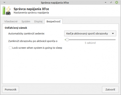

Neviem ako v LM20, ale v LM19.3 je to snad na podnose

Len nie vždy to pomoze a ty mas nejaku inu verziu LM 19.3 xfce
Nemam kartu bezpecnost
To je Live system, alebo nemas vsetky aktualizacie asi ......

kartu bezpecnost nemas, ale mas to na karte system.
LM 19.3 XFCE som nainstaloval nedavno a mam ho aktualny

Ako si vysvetlujes, ze mame rovnaky system a rozdielne obrazky ?
