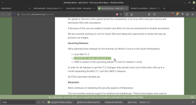

Edge iso sa pripravuje, pisalo sa o tom na oficialnom blogu LM:
