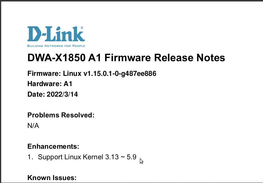

Miloslav píše:Jen mě to trochu štve že ten Linux taky má nějaké chybicky. Snad další verze bude lepší.
Za tento stav urcite nemoze "Linux" ale vyrobca zariadenia.
Dokonca sa pise k tomuto, ze podporuju jadro len do 5.9
Ci sa dostane ovladac do dalsich linuxovych jadier, zase zavisi od vyrobcu, ci uvolni ovladac pod nejakou licenciou, ktora to umožnuje.
Uzivatelov linuxu, co maju tento hardver je malo, nepredpokladam masove rozsirenie ....
