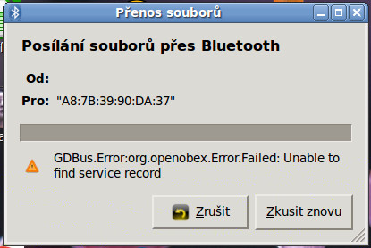

tak jsem si koupil Bluetooth USB ULTRA MINI všecko ok načetl se v liště spároval jsem to s telefonem i jsem poslal data z telefonu do PC ale opačně to nějak nejde když kliknu na ikonu v liště dám zařízení co sem si spároval tak se pak objeví "Odeslat soubory..." a "Procházet soubory..." ale ať dám jedno nebo druhý tak se nic neděje (nic se neotevře kde bych mohl soubory vybrat)

Prosím popiš nám tedy, co ti nefunguje, co říkají vypisy příkazů podle toho návodu, který sis našel atd. (takže např. je USB BT vidět v systému? lze službu bluetooth spustit nebo restartovat? atd.).
Pak teprve můžeme zkusit nějak pomoci.

Bluetooth je pripojeny OK:

Send failed: Connection reset by peer
ale když chci poslat data z mobilu tak mi to najde bluetooth na PC ale zobrazí se jen "Odesilam soubor 0%" a pak "Odeslani se nezdarilo" kdyz chci poslat data do mobilu tak to hodi tuto tabulku:
Re: Řadič Bluetooth
http://ubuntu.windows8az.com/145822--ld ... connection
Pravděpodobně se jedná o bug. Na výše uvedeném odkaze je možné řešení - zapnout sdílení osobních souborů, nebo jak se to česky jmenuje.
