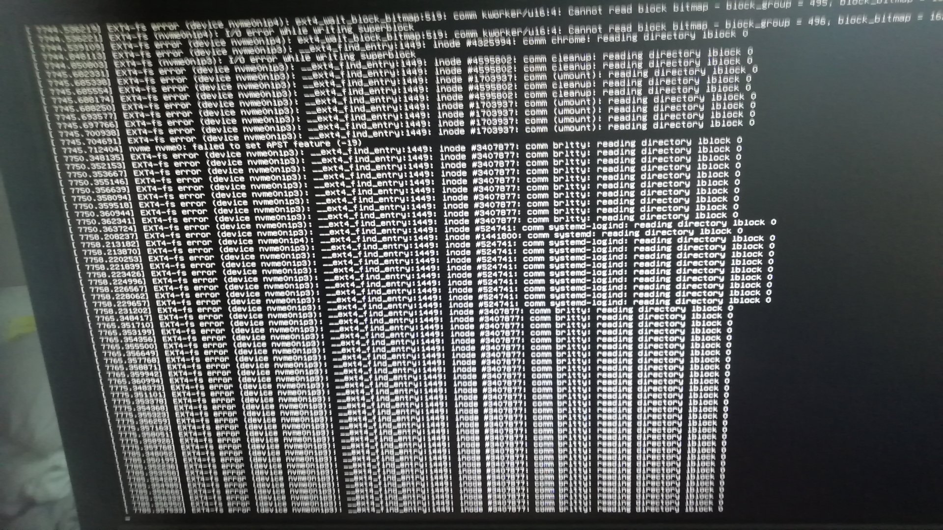

V poslednej dobe sa mi občas (raz za niekoľko dní) na nejakú dobu zasekol systém, po čase však bolo všetko OK. Dmesg hlásilo nejaký problém s diskom, ale neriešil som to, kvôli nízkej periodicite problému.
Dnes sa mi porblém prejavil znovu, ale po prepnutí pomocou
ctrl+alt+F1
sa objavilo prihlásenie, ale v zápätí sa začali objavovať chybové hlásenia, ktoré neprestali ani po prepnutí pomocou
ctrl+alt+F7
. Konkrétnu podobu chýb som si odfotil.

Pripájam snímku chýb a výpis inxi -F. Ešte podotýkam, že pri predošlých systémoch som s diskom nemal vôbec žiadny problém, až pri LMDE 4.
Prosím poradiť, aby som zistil, či je problém v HW alebo v SW, aby som prípadne ntb reklamoval. Vďaka.

Aplikáciu disky som skúšal, vedel som o tých testoch, ale pre môj SSD disk som ich tam nenašiel. Tak som naformátoval systémovú partíciu na XFS a nainštaloval Endeavour OS, ostatné partície som ponechal. Problém sa však zopakoval, ale podarilo sa mi znovu nabootovať do systému. Chyby sú však výlučne iba na partícii pripojenej k /home, tak zajtra ešte skúsim zálohovať obrovské kvantum dát a preformátovať celý disk. Rozmýšľam, že aký súborový systém najlepšie použiť. Je tu nádej, že Ext4 má problém s SSD diskami.
