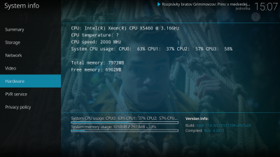

Ked vypnem v KODI HW VDPAU, tak video je uplne OK, ale CPU ide na 50-70% pozri screenshot
Tak isto som sa hral s nastaveniami render method, Enable HQ scalers, Allow HW VDPAU, Prefer VDPAU video mixer, Use mpeg4 vdpau, Allow HW VAAPI a skusal som rozne kombinacie, ale bud to ide bez HW akceleracie dobre, alebo sa uplatni HW akceleracia a video je trhane (vid screenshot)

#7 Příspěvek od juhele2014 »
Hm, tak jsem si to přečetl radši 2x, abych to celé pochopil. Trochu jsem hledal na webu ohledně hardweru, popravdě, mutimediální stroj vypadá dnes trochu jinak, komponenty už mají něco naběháno, a zlepšovat se to (žel) nebude, není to víno. Sat. karta je podporována kernelem řady 2.xx, to je již historie, i když nepochybuju, že v mnoha strojích tento kernel vpohodě běží. Pokud bych chtěl snížit teplotu CPU, tak jedině magií v biosu, nebo lepší chladič, nebo přepastovat. Graf. karta není z nejnovějších, ale jako plus vidím, že to má PCI slot, takže bych klidně zkusil nějakou moderní, nepříliš starou kartu. Sice spotřeba by šla nahoru, ale půjčit se dá lecos, za pokus by to možná stálo. Dle printskrýnu je vidět, že 8GB RAM stačí, takže to je v klidu. Máš tady dosti velký prostor k pokusům a abgrejdu, kdysi jsem provozoval tv kartu, ale tv jela v PALu, to je už pryč. S tím KODI je fakt problém, býval to jakš takš přehledný program, dneska je to fakt běs ...
