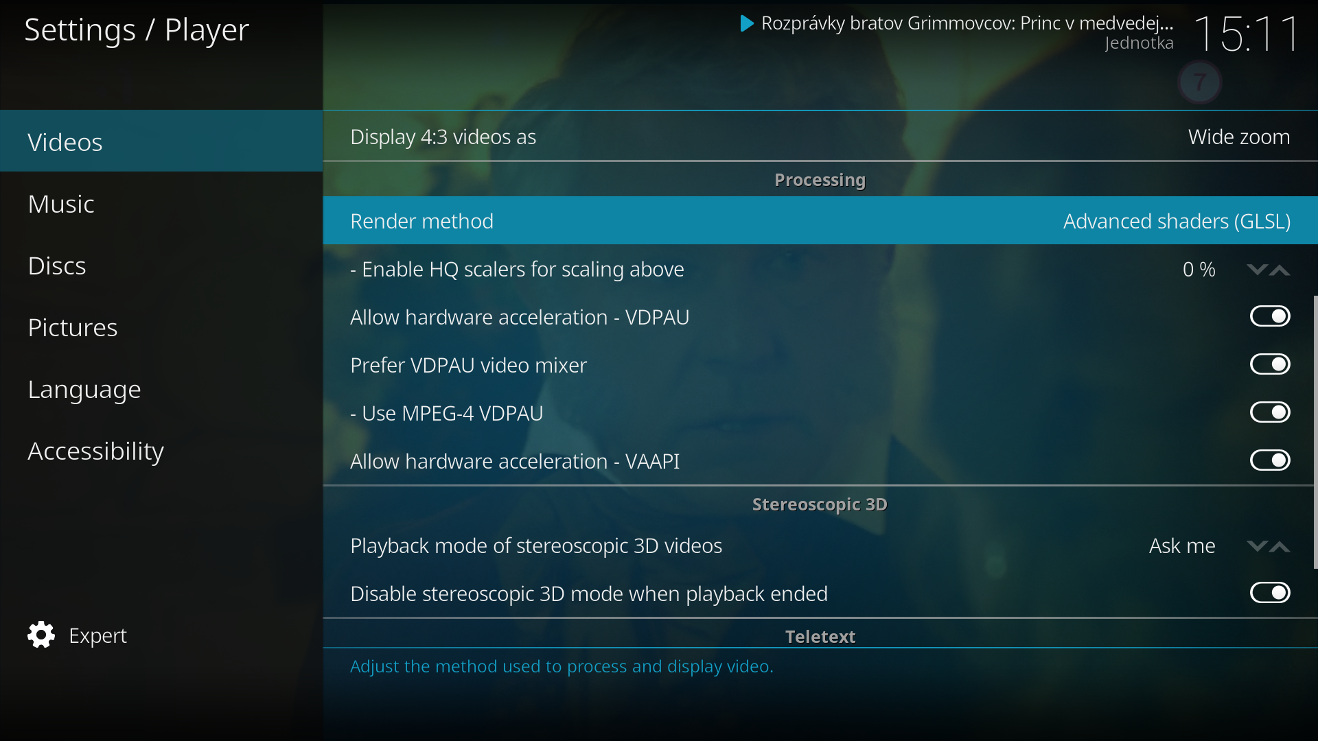

Ked vypnem v KODI HW VDPAU, tak video je uplne OK, ale CPU ide na 50-70% pozri screenshot Tak isto som sa hral s nastaveniami render method, Enable HQ scalers, Allow HW VDPAU, Prefer VDPAU video mixer, Use mpeg4 vdpau, Allow HW VAAPI a skusal som rozne kombinacie, ale bud to ide bez HW akceleracie dobre, alebo sa uplatni HW akceleracia a video je trhane (vid screenshot) Problem bude asi vo formate videa z DVB streamu TS h264, pretoze ked som skusal prehravat nejake mkv (HD videa) tak nebol problem.
