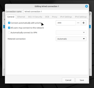

V nastaveni toho konkretneho pripojenia k sieti mrkni, ci je zapnute Automaticky pripojit:

Nj, nastartoval som LM 22 cinnamon ako Live system z usb. K tomu nastaveniu siete sa mozno dostat vpravo dole
klik na ikonu siete. Su tam nejake 2 moznosti, zvolit Network Connections...

Ty ides cez Menu > Preferences > Network
Spravne ma byt Menu > Preferences > Advanced Network Configuration
Klik na Wired connection 1 ..... a klik na ozubene kolecko dole a karta General
ano, máš pravdu už jsem to našel, ty volby byly zaškrtnuté stejně jak u tebe na obrázku. Ale síťovka se sama po cc 1hod vypne.
