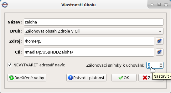

Už nějakou dobu používám k zálohování úspěšně Luckybackup a teď bych chtěl vytvářet i časové snímky záloh (snapshots, jak tomu říkají v angličtině). Luckybackup mi ale zanechává jen poslední nejnovější verzi souborů, i když nastavím Počet snímků k uchování větší než 1. Prohledal jsem hodně informací na internetu a nalezl jsem jenom informace obecné, o tom, že snapshots Luckybackup umí, ale jak to chodí v praxi nikde. Máte někdo zkušenosti s vytvářením časových snímků záloh a jak to zprovoznit?
Na obrázku přikládám okno nastavení počtu snímků, což mi nefunguje. (Volba Nevytvářet adresář navíc na to nemá žádný vliv.)
Díky

Tak už to mám. Luckybackup vytváří snapshoty v cíli do skrytého adresáře
.luckybackup-snaphots
Koho by to bylo napadlo zobrazovat skryté položky.
Funguje to dobře, ukládá verze jen změněných souborů. To je perfektní.
