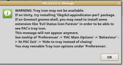

Tak nyní jsem to rozjel na tomto systému:
System:    Host: kafemlejnek Kernel: 4.15.18-041518-generic x86_64 (64 bit)
           Desktop: Cinnamon 2.8.8  Distro: Linux Mint 17.3 Rosa
Po prvním spuštění to hodí informační okénko
, ale pak to normálně funguje. Aspoň se to tak tváří ... :roll:
