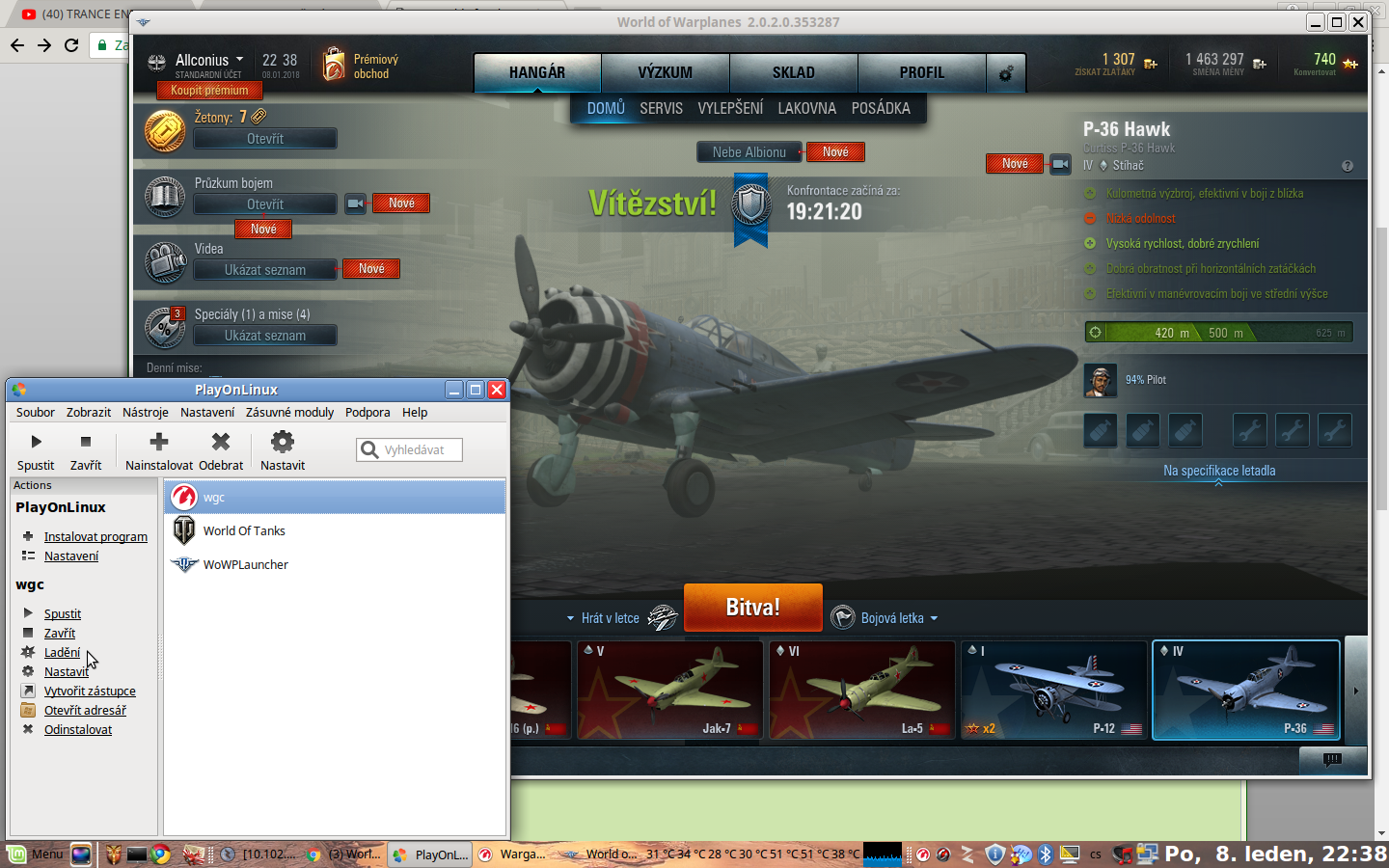

#14 Příspěvek od Allconius » 08 led 2018, 22:46
Ahoj, je tam potřeba nainstalovat ten wargaming center https://eu.wargaming.net/support/kb/articles/808#one_id , jinak co tam "scíplo" poznáš, že to nespustíš přes to "Spustit", ale přes to tlačítko "Ladění". Já teď hraju ty letadla , ale stejně tam nějak blbne grafika ve hře, šel tam jen ted SD klient protože jsem vycházel z toho virtuálu pro WoT a tam se nainstaluje jen ten 32 bit a HD klient chce 64 bitové prostředí, zkusím pak někdy nainstalovat ručně na ten 64 bit.
Ten Wargaming center vypadá takto:

#15 Příspěvek od modrak111 » 09 led 2018, 20:45
Ahoj , děkuji za návod nakopnutí , stáhl jsem ten wargaming center a spustil ručně přes play on linux a spustilo se a importovalo hru WoT a zobrazilo se jako obrazovka s nastavením kde byl tank a tlačítko hrát ale po zmáčknutí hrát se pořád nic nestalo a když zkusil samostatně přes ikonu WoT tak to píše tyto chybu viz. náhledy ten logdyž tak pošlu ale nevím jak :oops: je tu jen add image post , popravdě nevím kde se dá připojit a přihlásit se apod. do hry registrovaný učet mám. Děkuji za další nakopnutí :)
