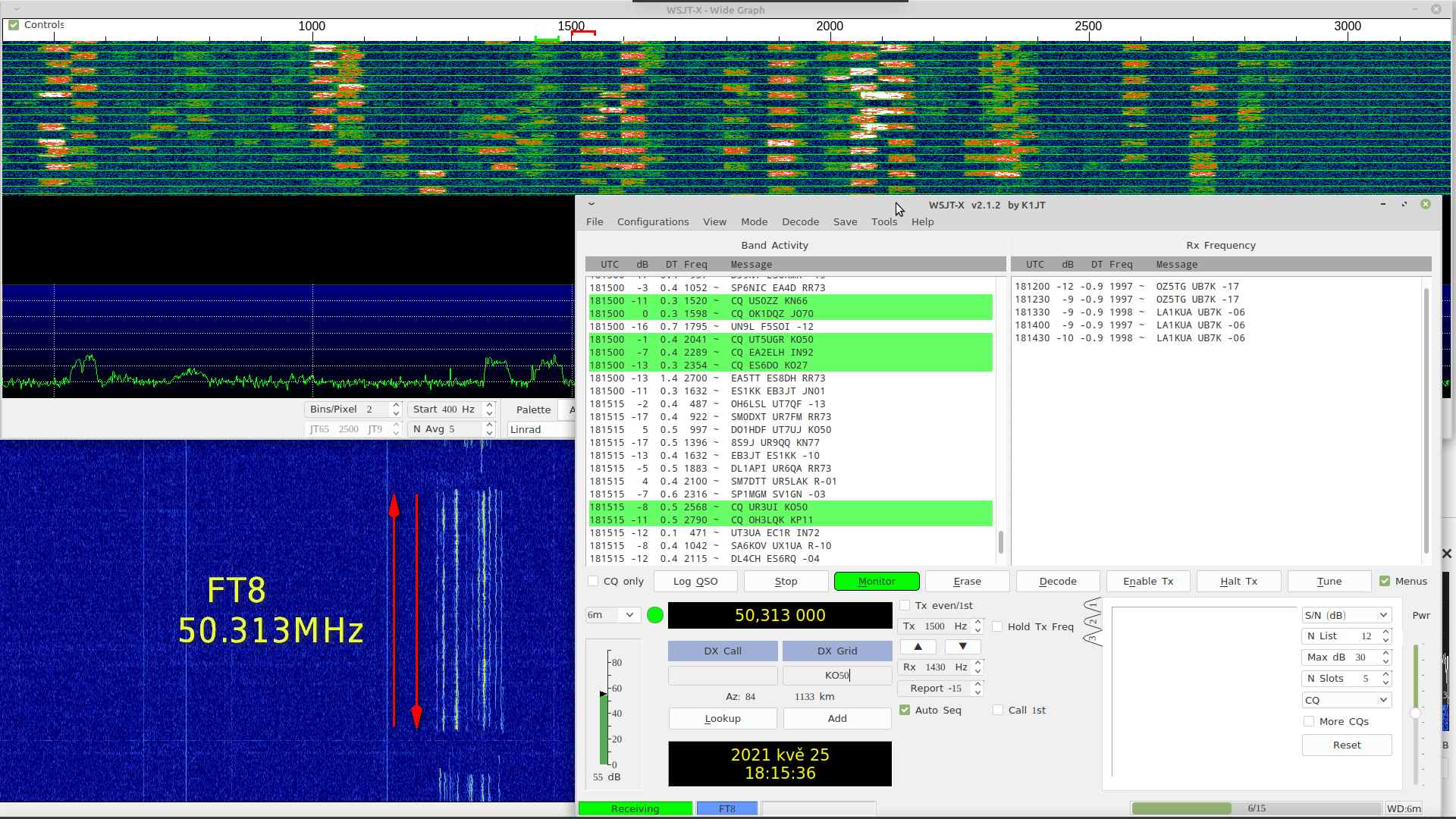

ps: Na 50MHz jsou podmínky, zdá se, že to chodí, na FT8 je hafo stanic, vypadá to jako na KV ...

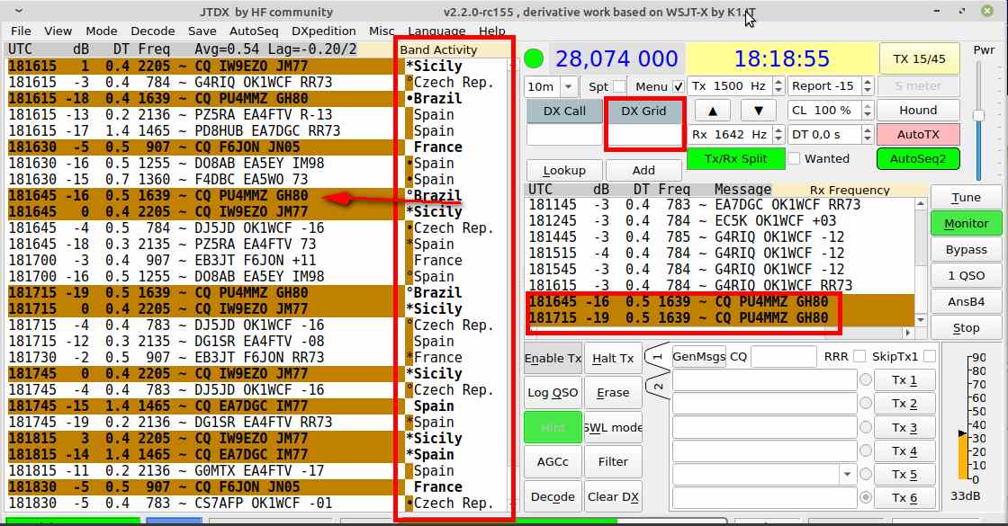

I přes víkend trvaly dobré příjmové podmínky na 28 + 50 MHz, tyto pásma nejsou běžně otevřená. Chodilo to na jih, Řecko, Izrael, Portugalsko, Španělsko, a tak ... Jeden z programů pro FT8 má drobnou vychytávku, která by mohla laikům pomoci orientovat se v prefixech té které země, jednoduše řečeno - poznáte, z které země amatér vysílá. Jde o program JTDX, viz https://www.jtdx.tech/en/ Takže např. tento printskrýn : značí, že se sem zatoulal signál až z Brazílie, což není špatný. Na tomto bandu (28MHz) to není obvyklé, ale co už ... Kdybych vyplnil okénko DX grid, tak to hodí vzdálenost, jak je daleko tato brazilská stanice, je to 9605 km. Taky dobrý. Rômulo Martins PU4MMZ https://www.qrz.com/db/PU4MMZ/?dxc=1 má k dispozici pochopitelně směrovku na 28MHz, takže výkonem asi nešetří, a je tedy, když jsou podmínky, dobře slyšet. Resp. vidět ...

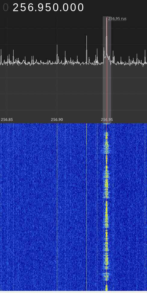

Dnes mám připravenou vychytávku, hádanku, která bude pro 99,9% čtenářů neřešitelná. Ale nejdřív k těm filtrům. Při poslechu SDR nyní zapojuji zádrž FM z Terozu, vypadá to takto: LC filtry se dají pochopitelně vcelku (snadno) vyrobit, ale shánějte plech, konektory, koďany, pak si najděte čas a celé to zbastlete. Šel jsem cestou nejmenšího odporu a za pár dní to v pořádku dorazilo. Kdo bydlí na samotě, asi to nevyužije, ale do města, kde je mnoho kilowatových vysílačů na dostřel, to má pochopitelně význam. Malá ukázka jak to funguje, je např. zde: ATIS Ruzyně beru bez filtru v šumu, lehce, pokud zvednu ještě zisk nad 32dB, tak je zle, dojde ke zvýšení šumu. Naopak, s filtrem je příjem čistší, a lze i zvýšit zisk. Nyní k hádance - co vysílá na FRQ 256,95 MHz?
sasa.chetan
- Příspěvky: 383
nieco vojenske. mozno majak na MH502 ktora sa standardne pouziva v NATO?

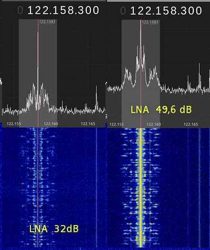

Není úplně jednoduchý vybrat nějakou ukázku, která demonstruje účinnost filtrů při příjmu v el. smogu. Ukázka je z Prahy, nadmořská výška cca 300 mnm, anténa otevřený dipol, délka ramene 72cm, celková délka 144cm. Jako přijímač zelený SDR bázmek. Filtry jsou z Terozu, zádrž FM + zádrž DAB. Takže audio je tady : https://uloz.to/file/NY1UHOdZakec/gqrx- ... 529600-wav# , printskrýn vypadá takto : Popíšu krátce audio - až do cca 40 sekundy je příjem na dipol bez filtrů, zesílení cca 34dB. Ani víc, nebo míň nemělo smysl, buď by nebylo slyšet nic, když bych přidal, tak se to zahltí. Pak jsem připojil oba dva filtry, od 46 do 56 je původní zesílení. Od 56 sec. jsem nastavil 49,2 dB. Na printskrýnu je vidět finální čistý příjem, v okolí jsou další 3 audiokanály. Rozdíl je samozřejmě obrovský. Na začátku nečitelný signál, na konci 100% čitelnost. Nastavení dipolu je dosti důležité, když to dáte vodorovně, nic neuslušíte. Dipol je vertikálně s výhledem na jih, odklon od svislé osy cca 30 stupňů, vodopád ukáže nejlepší příjem, dá se to podle toho dobře nastavit.

sasa.chetan
Jseš blízko, přihořívá, ale nehoří ...

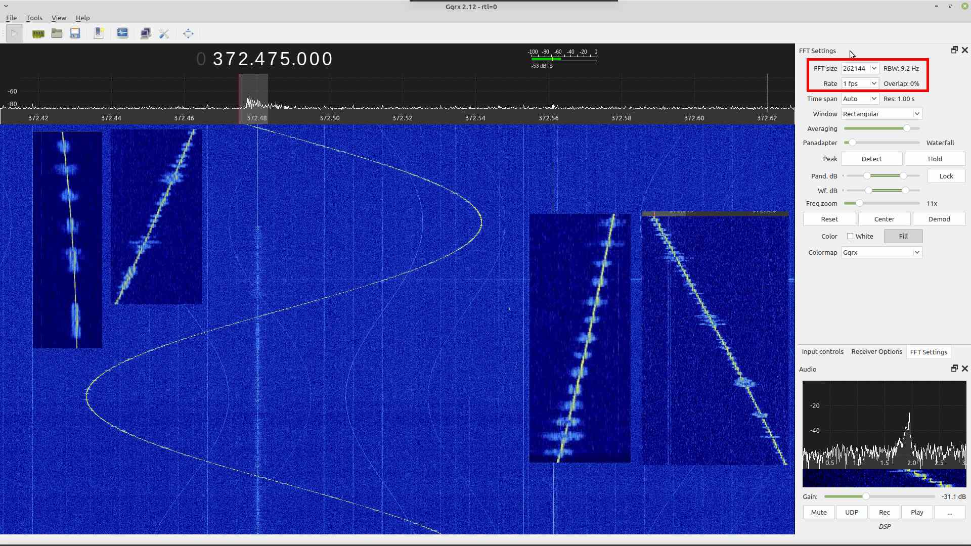

Včera jsem koukal na sínusovku, vypadá to takto:
Kolem kmitočtu 372,49 MHz (+-) je nosná vlna, ale není stabilní. Pokud vidíte ve vodopádu rovnou linku, kmitočet nekolísá. Tady něco pravidelně osciluje +- 50kHz, a ve vodopádu je vidět pěkná sínusovka. Musí se ale zvolit pomalé vykreslování, RATE 1 fps, jinak to nebude tak výrazné. Co to je, nevim. Je to "slyšet" i bez filtrů, ale slabě. Do obrázku jsem přidal i 4 náhledy, jak vypadá signál v různém rozlišení po zvětšení. Občas je na něm něco namodulováno.
Porucha nějakého vysílače to nebude, signál je příliš pravidelný, to na to nevypadá. Jelikož to ujíždí, tipuji nějaký satelit, ale tohle ujíždí dost rychle, takže je to nějaký divný. Pokud se chcete potrénovat v sat. příjmu, zkuste frekvence mezi 145,8 až 146 MHz, zde vysílají amatéři přes satelit, takže to snadno poznáte, když to bude ujíždět a signál se bude ztrácet ...
