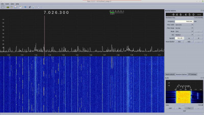

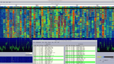

Právě probíhá celosvětový telegrafní závod, viz https://www.contestcalendar.com/weeklycont.php#10822 , jak to vypadá na radioamat. pásmech nyní (sobota ráno) je vidět na printskrýnech:
#93 Příspěvek od juhele2014 »
Ještě jeden
Vypadá to zajímavě, kdo ovládá morse, tak je ve svém živlu. Tento provoz já nejezdím. Jako zajímavost je vidět souběžný provoz FT8 na pásmu 14MHz, to je ta dlouhá "nudle" napravo. Všechny printskrýny jsou z lokátoru JO70FC na anténu minihwip z balkonu a SDR přijímač.

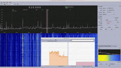

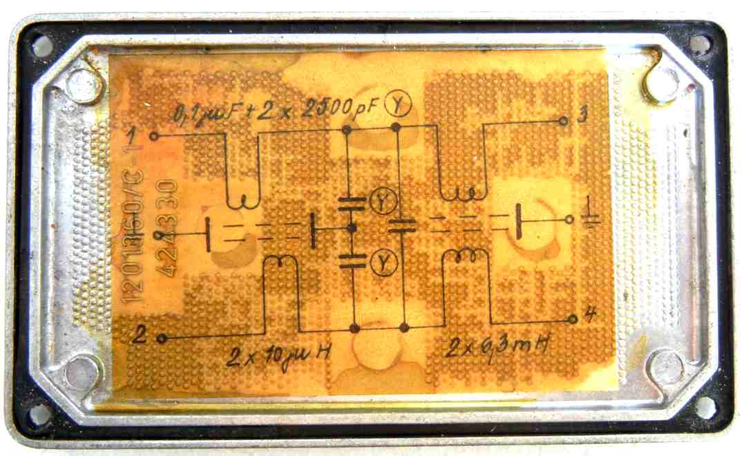

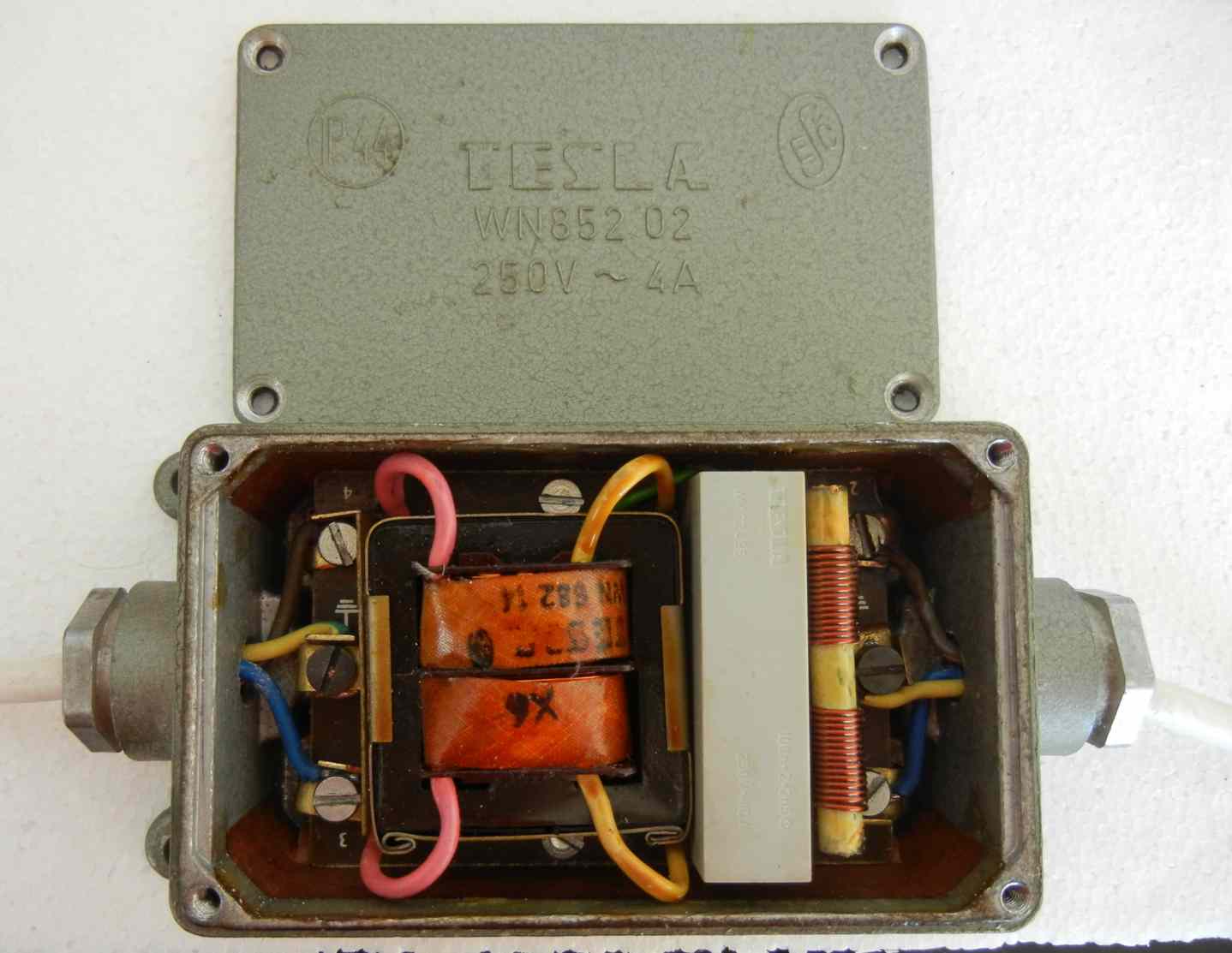

Rušivé signály v příjmu lze částečně omezit jednoduchou technologií - zapojením síťového filtru 230V do přívodu napájení počítače. Hlavně že to vím, ale vzpomenul jsem si na to až dnes ... Notebuk + SDR funguje výborně, rušení je zde minimální, oproti klasickému PC nebe a dudy. Ovšem NTB provozuji nepravidelně, jde mě o "plechovku" u stolu. Zkoušel sem vyhodit i jističe v bytě :) a - nic. Takže jsem vyhrabal tento filtr a zapojil na napájecí kabel 230V.
Jedná se o starý teslácký výrobek, dnes ho splašíte max. někde na aukru, elektroburze, nebo ve sběrném dvoře. Ale funguje to, a to je podstatné. Samozřejmě lze koupit nové odruš. filtry, asi bych koukal na Hadex nebo do Gesu. V praxi se to projevuje takto - signály na nízkých kmitočtech, cca od 25kHz a výš jsou čitelnější, ve vodopádu není tak často rušivé moaré. V napájecí síti 230V je dnes takový bordel, že s tím má problém i např. hifitechnika, i když to je jiná kapitola. Dnes ráno jsem zkoušel příjem DCF 77kHz a Rugby 60kHz. Oboje na minihwip, příslušným softem lze i dekodovat. (radioclock 1.6.3). I letecké majáky je slyšet, ale jen ty nejbližší. Tady
je první a druhý printskrýn, před a po zapojení filtru. (je to gif). Takže to jen tak na okraj, holt poslech ve městě není žádnej med ... :roll:

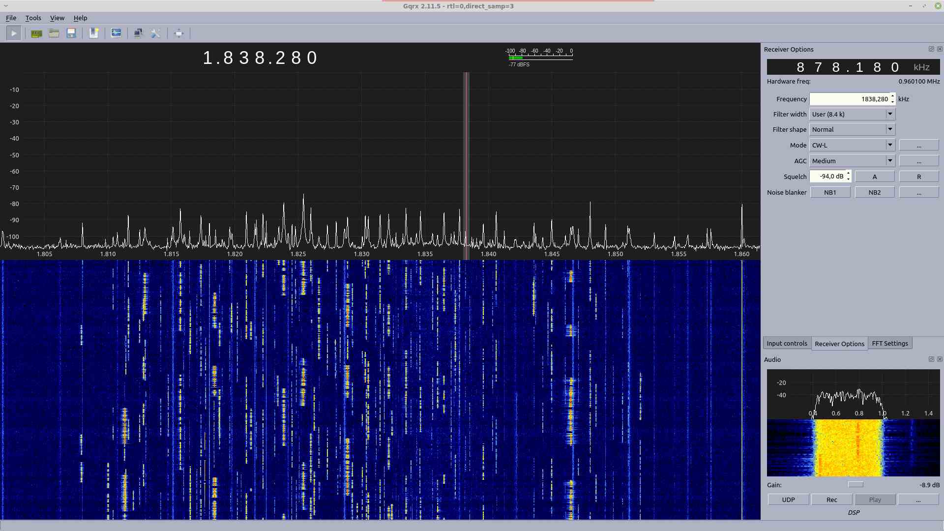

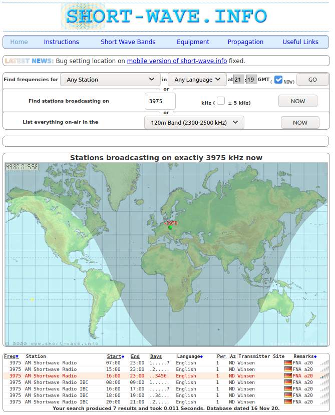

Chtěl jsem vyzkoušet nový kernel 5.8.5. Žel, v LM 19.2 jsem to (zatím?) nerozjel, takže jsem včera instaloval na SSD nový LM 20 xfce + kernel 5.8.5. Využil jsem utilitu mainline http://ubuntuhandbook.org/index.php/202 ... inux-mint/ Popravdě řečeno, gqrx jsem horko těžko rozběhnul. Resp. - spustit sdr na KV vstupu, tj. s parametrem rtl=0,direct_samp=3, vůbec nešlo. Házelo to chyby, maximum, kam jsem se dostal bylo obyč. spuštění gqrx na VKV rozsahu. Dnes jsem pokračoval, ale nejdříve jsem zapojil do USB obyč. "televizní" sdr flešku, tu původní, ta se chytla na první pokus. Takže jsem to vypnul a zapnul ten nový bázmek, a po chvíli se to spustilo korektně na SV rozsahu. OK. Je tu ale jiný problém - soft sorcerer už nejde stáhnout z té zde uvedené adresy, je to neaktivní. Nahrál jsem si to z flešky, že to prubnu, ale nejde vůbec spustit, ani pod růtem (wine), nijak. Jiný soft jde, mmsstv, winpsk, mixw, a pod. , ale sorcerer neběží. Nevim proč, mám to plně aktualizované, takže někde je drobná ošibka. Takže nakonec alespoň jedna web adresa, kde je rozpis KV stanic pěkně podle frekvence, pásma, a dalších parametrů. Je to https://short-wave.info/index.php Pokud tedy provozujete RTL SDR přijímač 100kHz-1.7GHz skener USB :roll: , a naladíte např. 3975kHz, tak uslyšíte nyní italštinu, ale dle rozvrhu má být program anglicky. Jde o AM shortwave radio, výkon 1kw z německa. Ale berte ty údaje s rezervou ...

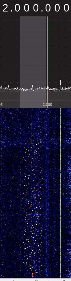

Může se stát, že při prolaďování pásma narazíte na něco, a budete tápat. Např. tohle: https://uloz.to/tamhle/10d7dRbFO4SO/nam ... v-19-31-47 Nesouvislá kakofonie tonů, zmatek. Vodopád v gqrx je taky "dobrej" , viz
Připomíná to amatérský provoz Olivia nebo Domino. Něco málo je tady http://wb8nut.com/digital/ a tady, např. http://www.hfradio.org.uk/html/digital_modes.html nebo https://www.sigidwiki.com/wiki/Signal_I ... tion_Guide Zde na FRQ 2MHz probíhal tento provoz cca půl hodiny, ale co je zajímavý, ještě jsem tam zaslechl němčinu, tuším, bylo to dost slabé. Dle frekvence by to bylo asi námořní pásmo, ale i pobřežní komunikace je ve večerních a nočních hodinách občas slyšet. Co zde konkrétně kdo testoval, netuším ... Pokud máte wine, nic nebrání programy pro digiprovozy vyzkoušet. Pěkně pohromadě je to např. zde http://ok2pya.cz/index.php/digiswpreh :idea:

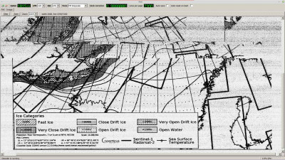

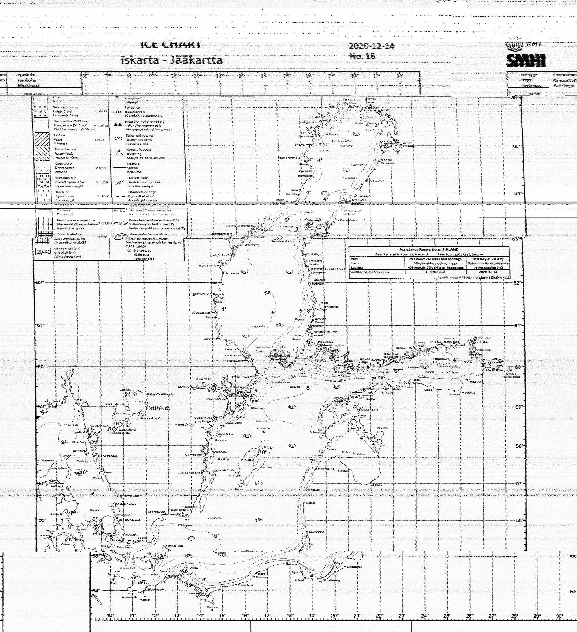

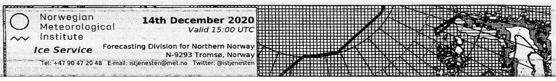

Koukám, že směřujeme ke 30. tisícím, tak sem jebnu nějaký obrázky. Tantokrát je to z FRQ 3855kHz USB, kde vysílá Hamburk meteo. První obrázek :
je pouze začátek mapy, kde je přehled driftování ledu od norské meteoslužby. Je to v názvu. Druhý obrázek, printskrýn, je takový nepovedený. Mám to posunuté, jak jsem spustil druhý program na dekodování FAX provozu a rozjela se mě synchronizace, viz:
Poloha kvality ledu se sleduje družicema, na moři se pouze služba podívá na monitor, co jim přišlo, příjem těchto zpráv probíhá automaticky. Obrázky se ukládají jeden za druhým, ostatně některé programy to též lehce zvládají. Nakonec mám obsáhlé info o kvalitě ledu a vody, teplotě na pobř. Švédska a Norska, ale je to poněkud nečitelné, viz
Toto je to nejjednodušší, co se dá na našem území přijímat, myslím poměr dostupnost - kvalita - obtížnost. Tohle chodí i na méně kvalitních přijímačích, což tento sdr bázmek představuje. Ale sranda s tím je, stačí vytrčit minihwip anténu z balkonu (v mém případě) a můžete poslouchat a čubrnět na obrázky ... ;)

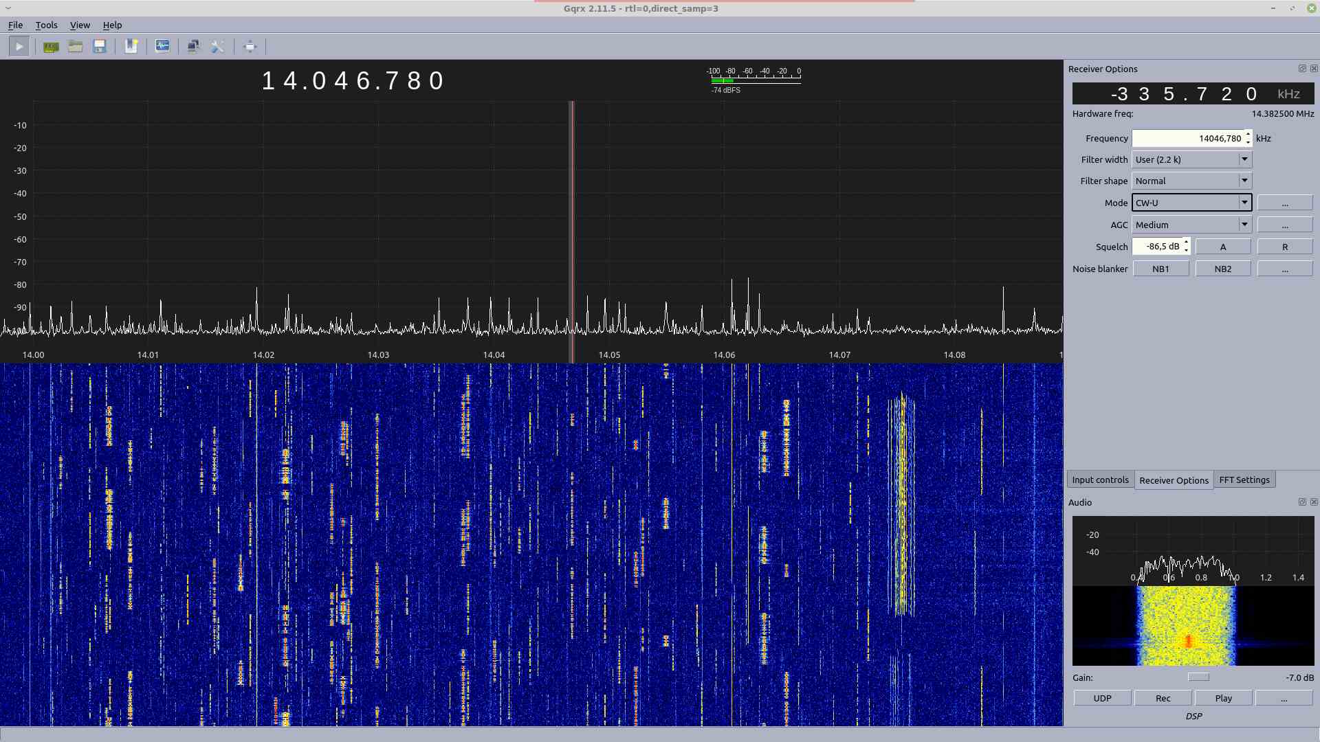

#98 Příspěvek od juhele2014 »

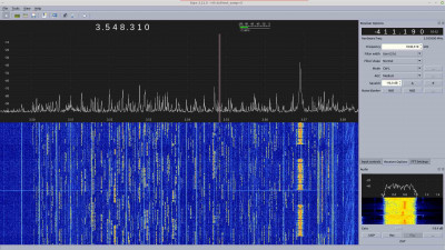

Provoz FT8 nejde na pásmech přéhlédnout, doslova. Obvzláště večer je v segmentu pro digit. provoz docela husto, vypadá to takto:
Šířka komunikačního kanálu je pouze 50hz. Sledoval jsem provoz a občas zadal lokátor přijímané stanice pro výpočet, jak je daleko. Z Ruska chodily stanice od Kaspického moře, to je normální. Ale trumfla to stanice UI8J z města Surgut v Ťumenské oblasti, program ukazuje vzdálenost 3738km. To je slušný, poslouchám pouze na minihwip, ale sdrku to stačí a signál se dekoduje. Na webu jsou i nějaké antény, viz https://www.qrz.com/db/UI8J Na pásmo 80m má delta loop v 25 metrech vysoko + 2 fázový vertikál, jestli to teda dobře chápu. Je to průmyslový město, je tam vidět velká elektrárna, se divim, že mu to vf rušení nevadí.
ps: Trochu jsem to přepsal, nejde o kolektivní stanici, ale o samostatnou značku. Není úplně běžné, aby měl amatér takovou ant. farmu, i když pochopitelně kdo má místo, peníze, a chuť, tak proč ne. Jak vypadá radioamat. dovolená je vidět z druhého videa EA6/RW9JZ, pochopitelně nejdřív práce, pak zábava ... ;)
Takže to jen tak na okraj ... Pokud, čirou náhodou, máte někdo nějaký dotazy nebo nějaý zajímavý úlovky, tak to sem klidně napište, ať je nějaká sranda ... 8-)

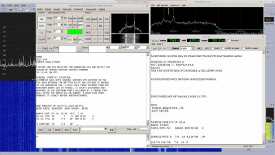

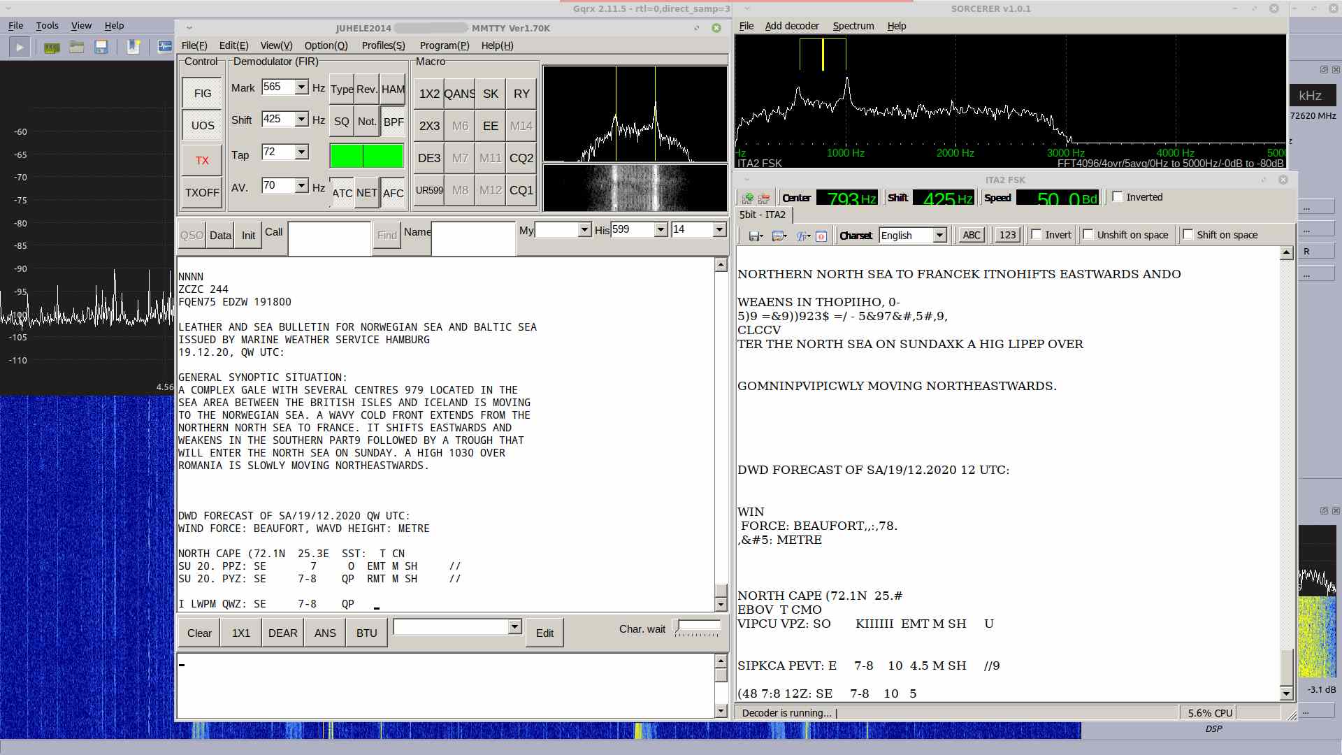

Včera jsem porovnával dva programy na dekodování RTTY, a sice mmtty a sorcerer. Vyšel z toho lépe program mmtty 1.70, jak je vidět z printskrýnu.

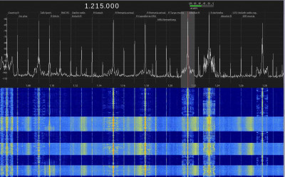

V okně sorcereu jsou drobné nepřesnosti, relace v druhém programu je v pořádku. Dekodování jsem zkoušel na FRQ 4582kHz, DDK2, což je meteoslužba z Hamburku. https://de.wikipedia.org/wiki/Sendeanlage_Pinneberg http://weather.mailasail.com/Franks-Wea ... Broadcasts Vysílač má údajně výkon 1kw, to není nějak extra moc, ale ve večerních hodinách to funguje dobře. Další poznámku mám k technice příjmu. Celá poslechová soustava, anténa + SDR + PC by měla být řádně uzemněná. Pokud tomu tak není může to dopadnout jako na této nahrávce: https://uloz.to/tam/fb59c298-73a7-4be5- ... dc5e8f6ff2 Je to z FRQ 1215kHz Absolut radio z Anglie. To prskání vzniká tím, že přeruším uzemnění z topení, na printskrýnu
jsou to ty světlé pruhy. Přizemňuju koaxiální kabel, a rušení je pryč. Je to patrné na rozsahu stř. vln (520 - 1620khz), na krátkých vlnách to nepozoruji.
