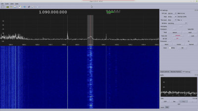

nezdá sa mi, že by to bolo anténou No, a vo tom to právě je ... Nechci dělat chytrýho, ale sem si řekl, že to neni možný. Nad 1GHz je spousty signálů, takže sem si v rychlosti vyrobil kubický dabl dipol https://www.changpuak.ch/electronics/bi ... signer.php a vytrčil ho z balkonu. Printskrýn přikládám. Nevypadá to zle, abych něco viděl, zvolil jsem vyšší vzorkování vodopádu, ale CPU dostává zabrat. To přežije. Ve windows lze dekodovat přes SDR sharp + plugin, tady v linuxu sem našel tuhle stránku https://corq.co/?p=1865 , ale do experimentů se asi pouštět nebudu. Koho to zajímá, ať se mrkne sem https://www.rtl-sdr.com/adsb-aircraft-r ... h-rtl-sdr/ Ta anténka pro příjem je bez odrazné plochy, rozměry nejsou nějak extra kritické. Prac. poloha je svislá, mělo by to fungovat na první zapojení ...
Anténu mám na streche i keď iba krátkovlnnú. Asi budem musieť urobiť priamo na GHz pásmo i keď je mi záhadou prečo tá KV anténa chytá signál z nejakej mikrovlnky na 933 MHz v úrovni -24 dBFS a najsilnejšiu DVB-T o kúsok nižšie mám o 10 dBFS menej, FM stanice tiež okolo -30 dBFS. U teba tam vidím signál -42 dBFS.

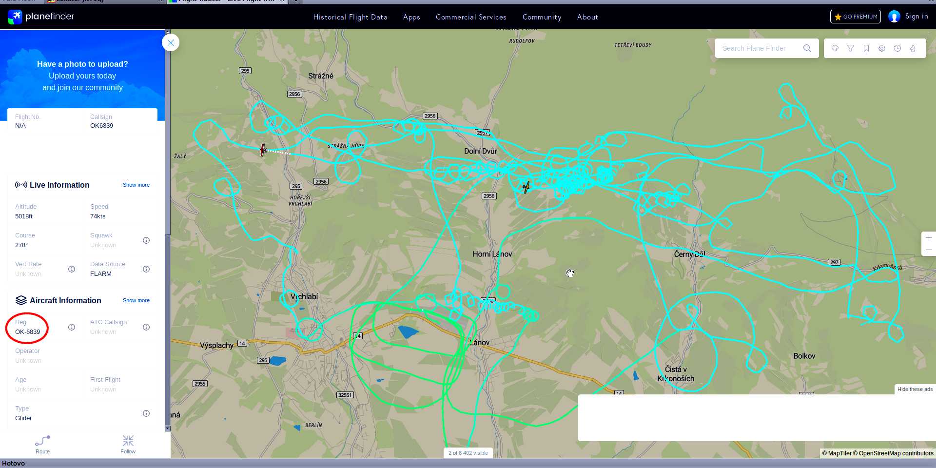

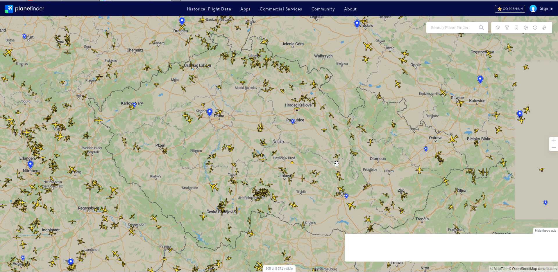

Po dovolené jsem dnes trochu relaxoval, a po čase zapnul gqrx. Mrknul jsem se na letecké pásmo (118-136MHz) a zkusil naladit letiště Plzeň - Líně, které jsem před časem poslouchal na malý skaner, bo jsem tam byl u švagra. Ale po hustém provozu ani stopa, akorát se hlásila Andula s výsadkem parašutistů. Je to jasný - letiště neslyším, bo je mezi náma dosti vysoký kopec na Brdech, takže beru pouze letadla. Ale - co mě zaujalo, je poměrně velký provoz přeletů na větroních, jak je vidět tady z printskrýnu na https://planefinder.net/# Je tam "hlava na hlavě , a i v éteru je docela čilý provoz, který, žel, nesplňuje zcela obvyklé standardy, tedy že se pilot hlásí volačkou. To sem jaksi na FRQ 119,9 MHz neslyšel, ale třeba sem jenom hluchej ... Mimochodem, tato FRQ není jediná. Co se musí nebo nemusí hlásit, pokud se chystáte odstartovat, neřku-li letět, se dozvíte tady : www.kmitocty.cz Ale je to sranda, kecaj tam jak na pmr nebo síbíčku ... Pro ilustraci, co všechno můžete vidět, tak tady je vidět trasa větroně, vypadá to jak čmáranice malýho prcka, když mu dáte pastelky. Ale je to vcelku jasný - kliknul jsem na letadýlko s imatrik. OK-6839 (vlevo vidíte údaje i o výšce a rychlosti) a strejda gůgl vyhledal, co je to za potvoru, viz foto na www.planes.cz
Takže pokud bude trvat pěkné počasí, bude provoz na leteckém pásmu poměrně značný i kvůli různým přeletům, a díky hláškám mladých pilotů budete takříkajíc "přímo v akci", bo jsou schopní komentovat kdejakou chujovinu, kterou vidí ...

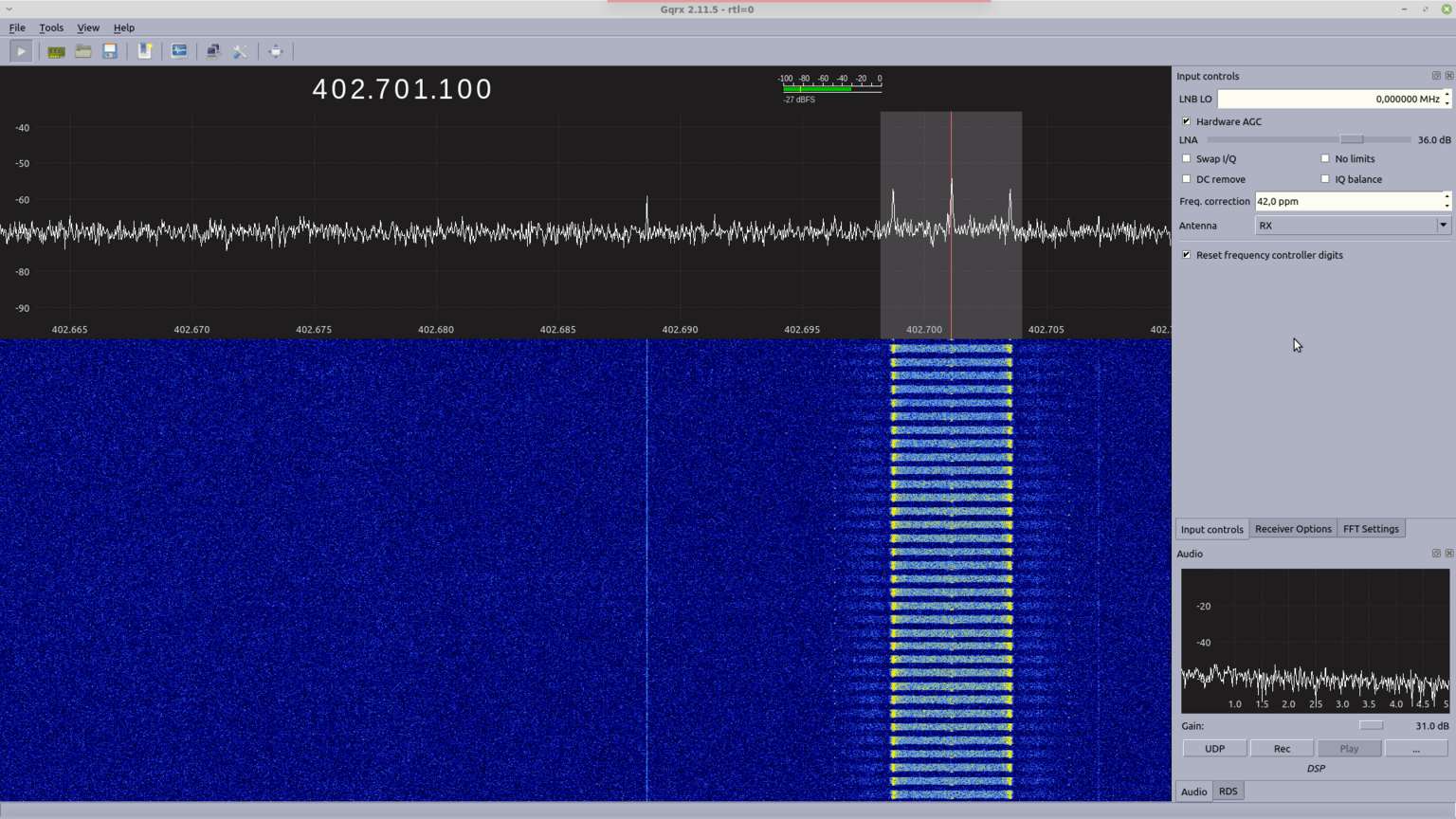

Už ani nevím jak, ale dostal jsem se na astronomické forum, konkrétně sem : https://www.astro-forum.cz/viewtopic.ph ... 9&start=30 Trochu sem se do toho začetl, a pak jsem to zkusil - chytat a dekodovat signál meteosondy. Moc jsem od toho nečekal, ale kupodivu zadařilo se. Jelikož mám wine, není problém používat windows programy, takže jsem stáhnul RS41 Tracker, pustil, a nic ... SDR klíčenka v počítači, svítí, a nic. Po chvíli koumání sem pustil ještě gqrx, naladil 402,7MHz - a už to šlo. Měl sem kliku, signál sice nebyl bůhví jakej, ale pískalo to, takže sem chvíli laboroval s hlasitostí, pak sem to řádně zesílil a naskočilo to. Tady https://wetterson.de/karte/# je ofiko mapa, kde sonda letí. V programu je taky onlajnová mapa, takže pokud se povede data dekodovat, hned naskočí pozice a meteodata.
Pár printskrýnů: Sonda se nacházela v Bavorsku, ale i na takovou dálku byl signál docela dobrej, výška 24km udělala své. Vše podstatné je na astroforu, pokud máte dlouhou chvíli klidně to prubněte, sondy se vypouští několikrát denně, takže o zábavu máte postaráno ...

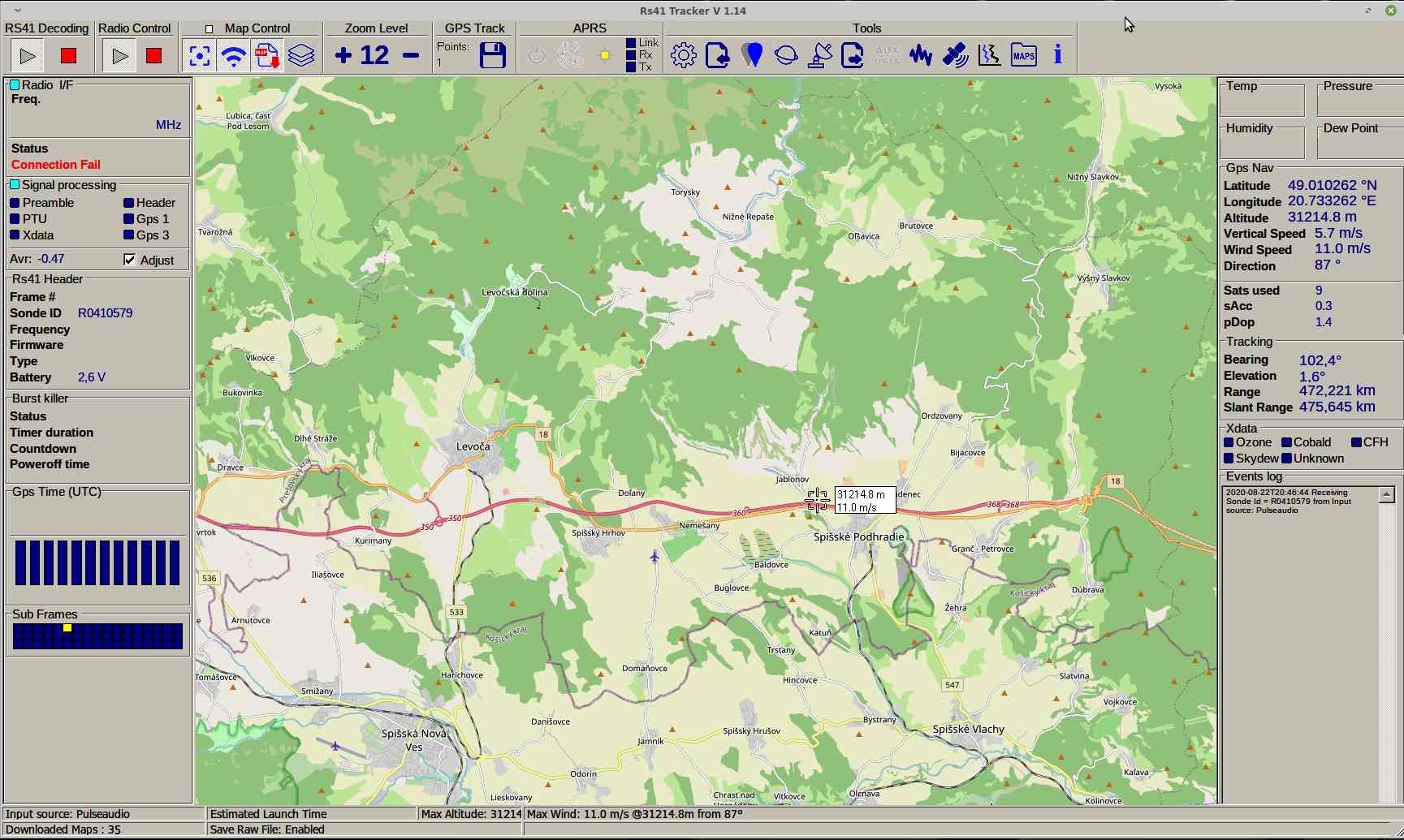

Webové SDR radio je výborná záležitost, člověk si může trochu "vošmatat" éter a vyzkoušet i nějaký ty programy na dekodování digit. provozu, například ... Ale - meteosondy lítaj každý den, takže sem to v podvečer zase naladil. Kolega mě před časem věnoval anténu yagi na 410 - 430 MHz na Ufona, na telefon, už jí nepotřebuje. Takže sem porovnal kubický dipol a tuto jaginu, a při přelaďování jsem narazil na FRQ 400,6 MHz, pustil jsem rs41Tracker, a bylo to slabý. Jaginu jsem natočil na západ, nic, pak na východ, a signál šel nahoru. Netrvalo dlouho a začalo se to dekodovat, asi to byla slovenská sonda, bo to hodilo souřadnice u Spišské Nové Vsi Sranda. To je z Prahy docela dálka, ale balon byl 31km vysoko, takže signál šel pochopitelně napřímo. Ale i tak je to pěkný ...

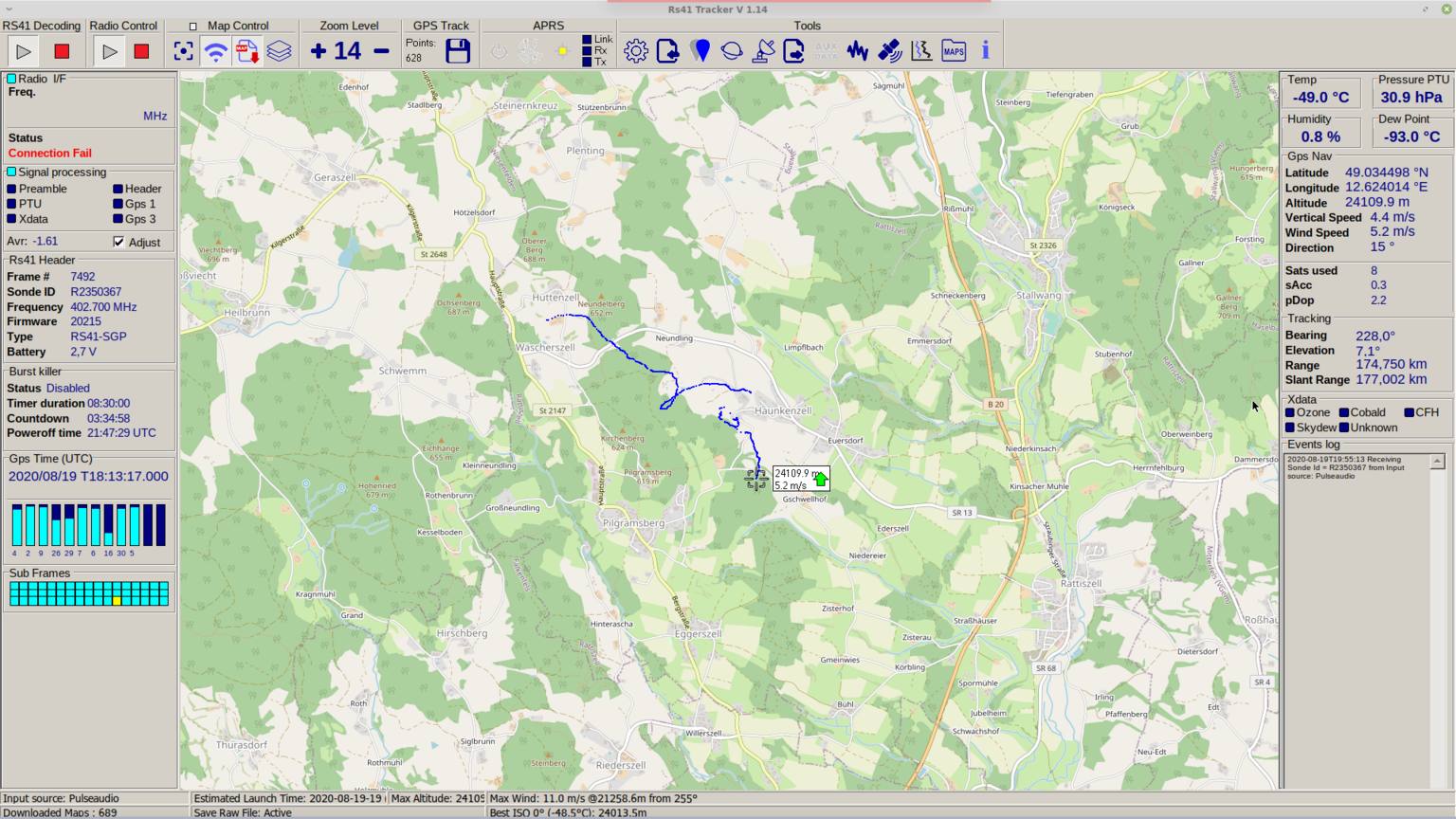

Na webu https://wetterson.de/karte/# sem sledoval z německa putující sondu RS41 R2340553, motala se kolem Přimdy jak nudle v bandě, tam a zpátky. Data se dekodovaly, pak sem si všiml tý slovenský, teda to si nejsem ouplně jistej, odkud vlastně letěla ... Ale zábava to je, trochu sem oprášil radioamat. znalosti a návyky, to se nezapomíná. Pokud se někdo budete pokoušet o dekodování, dejte sem pak printskrýn, co ulovíte, ať to tady zas není oneman šou ...
edit.
Tak jsem to dohledal, sonda letěla z Popradu, viz info tady na webu https://radiosondy.info/sonde_archive.p ... r=R0410579
