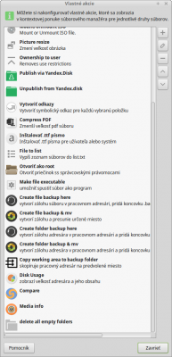

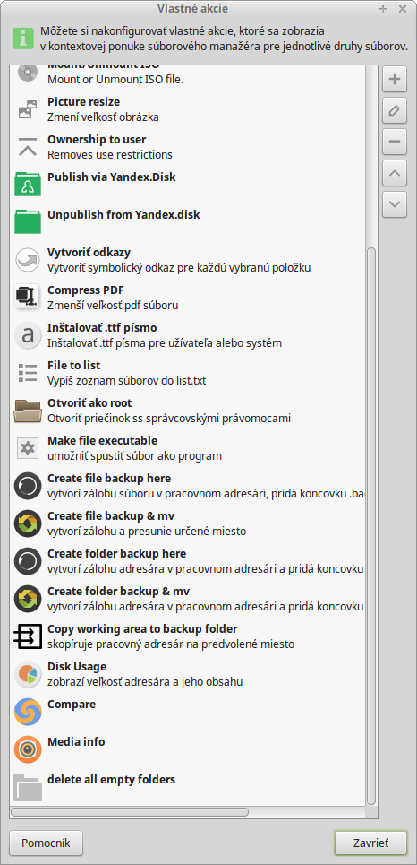

vďaka lombardo1981 sa mi podarilo zosmoliť niekoľko špeciálnych kúskov, snáď sa niekomu budú hodiť :)
Create file backup here
vytvorí zálohu súboru v pracovnom adresári a pridá koncovku .backup
cp --backup=t %f %f.backup
všetko okrem priečinkov
Create file backup & mv
vytvorí zálohu súboru, pridá koncovku .backup a presunie na určené miesto
cp --backup=t %f %f.backup && mv %f.backup ~/Backup/backup_from_thunar/
Create folder backup here
vytvorí zálohu adresára v pracovnom adresári a pridá koncovku .backup
cp -a %f %f.backup
priečinky
Create folder backup & mv
cp -a %f %f.backup && mv %f.backup ~/Backup/backup_from_thunar/
priečinky
Copy folder with working area to backup folder
skopíruje nadradený adresár pracovného adresára na určené miesto
cp -a %d ~/Backup/backup_from_thunar/
všetko, súbory aj priečinky
pracovný adresár - adresár, ktorý mám práve otvorený
koncovka .backup - dajte si tam, čo len chcete (ak si dáte .bak, bude vytvorený *.bak )
na určené miesto - zadajte si vlastnú cestu do existujúceho adresára pre svoje zálohy
ukážka:
a tu je to complet z ~/.config/Thunar/
po nakopírovaní do zložky reštartuje thunar (vy/zapnúť) a už to nájdete v ponuke
