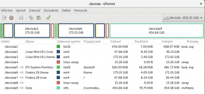

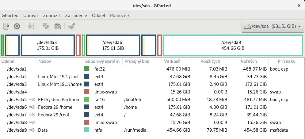

Tak sa mi to nakoniec podarilo.
Screen z Fedory:
Příloha Snímka obrazovky z 2019-02-09 21-24-36.png je dlouhodobě nedostupná.
Neviem či je to takto správne ale obidva systémy fungujú aj Grub.

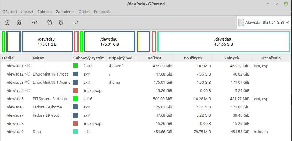

Screen z Linux Mint:

Nakoniec si to dal cez GPT tabulku rozdelenia
Jasne ze je to spravne , ked to funguje a si spokojny.
