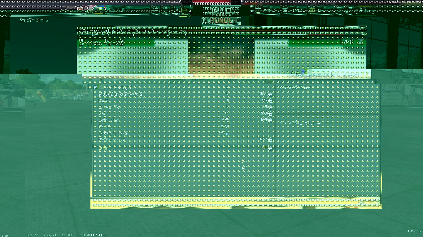

ahojte viem ze je to uz nejaky rok stare ale musim sa opytat na toto...a hej menil som uz ovladace fgrlx aj tie druhe .. lin. mint 17.2 notebook hp probook a4 4300m ..hp ram 4gx2{2x8gb prehrieva nepouzivam} amd radeon hd 7420, stava sa mi to ked hram tanky u lietadiel to funguje lepsie raz za dva dni sa to rozlozi jak stary tetris 8bitovy len na tankoch ... ,,, historia je ze pred mintom som mal win 10 a pouzival som amd fuel ,/overclocking app ., ktoru som mal naposledy gpu pustenu az na 1,4giga z povodnych 800mhz,, funkcnost 100percent ,,vychladene na 60 70 celzia vstavanym ventilatorom nic ine,,, tocil sa fest na plno , .. jedneho dna ma napadlo pozrret znovu linux mint lebo som chcel vediet ci uz ide vsetko,,,bla bla bla bla ,, pri instalacii islo vsetko ok ,,aj teamfortress sa hra dobre aj justcause2,,, nfsmw,,, raz som nieco potreboval kuknut na particii z win 10 nedalo sa tam dostat pocase mi hodilo upgrade zo 17.1 na 17.2 reku hej ved vymazem win 10 naco mi je aj tak som ho 2mesiace nepustil :D mno a pri jeho mazani som zabudol na amd fuel/overclock ... tak ci to nesuvisi stym lebo aj vlastnosti mi tak vypisuje ze ram uz len 6.9gb z povodnych 7.2gb kym tam bol win10, :ugeek: :geek: :lol:
a najhorsie takto
a najhorsie takto
alebo takto
alebo takto

:arrow: lukas.havran
Pro začátek by bylo dobrý, kdybys do terminálu zadal inxi -F a postnul to sem. Zmačkni Code a dej to mezi. Samozřejmě že neuškodí instalace novýho jádra, kde jsou opravený různý chyby, tak se podívej sem http://www.linux-mint-czech.cz/jak-nain ... nux-mintu/ Co se týká RAM, tak buď naprosto v klidu, když "vymažeš" software z hardisku, tak ti RAM neubude, to je fyzicky nemožné. Zadej do terminálu např. grep MemTotal /proc/meminfo a uvidíš ...

:ugeek: nxi -F
System: Host: Kernel: 3.16.0-38-generic x86_64 (64 bit)
Desktop: Cinnamon 2.6.13 Distro: Linux Mint 17.2 Rafaela
Machine: System: Hewlett-Packard product: HP ProBook 655 G1 version: A3009DD10303
Mobo: Hewlett-Packard model: 1992 version: KBC Version 05.30
Bios: Hewlett-Packard version: L72 Ver. 01.32 date: 07/22/2015
CPU: Dual core AMD A4-4300M APU with Radeon HD Graphics (-MCP-) cache: 2048 KB flags: (lm nx sse sse2 sse3 sse4_1 sse4_2 sse4a ssse3 svm)
Clock Speeds: 1: 1400.00 MHz 2: 2200.00 MHz
Graphics: Card: Advanced Micro Devices [AMD/ATI] Trinity [Radeon HD 7420G]
X.Org: 1.15.1 drivers: ati,fglrx (unloaded: fbdev,vesa,radeon) Resolution: 1366x768@60.0hz
GLX Renderer: AMD Radeon HD 7420G GLX Version: 4.4.13374 - CPC 15.20.1013
Audio: Card-1: Advanced Micro Devices [AMD] FCH Azalia Controller driver: snd_hda_intel
Card-2: Advanced Micro Devices [AMD/ATI] Trinity HDMI Audio Controller driver: snd_hda_intel
Card-3: Creative driver: USB Audio
Sound: Advanced Linux Sound Architecture ver: k3.16.0-38-generic
Network: Card-1: Broadcom BCM43228 802.11a/b/g/n driver: wl
IF: wlan0 state: up mac: 40:f0:2f:20:6c:cd
Card-2: Realtek RTL8111/8168/8411 PCI Express Gigabit Ethernet Controller driver: r8169
IF: eth0 state: down mac: a0:d3:c1:9b:6d:95
Drives: HDD Total Size: 500.1GB (9.6% used) 1: id: /dev/sda model: HGST_HTS725050A7 size: 500.1GB
Partition: ID: / size: 451G used: 45G (11%) fs: ext4 ID: /boot size: 236M used: 84M (38%) fs: ext2
ID: swap-1 size: 7.73GB used: 0.00GB (0%) fs: swap
RAID: No RAID devices detected - /proc/mdstat and md_mod kernel raid module present
Sensors: System Temperatures: cpu: 52.0C mobo: 0.0C
Fan Speeds (in rpm): cpu: N/A
Info: Processes: 200 Uptime: 3:49 Memory: 2731.8/7110.7MB Client: Shell (bash) inxi: 1.9.17
tak tu to mas kamo :ugeek: :geek: :mrgreen:
