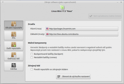

Tak jsem asi nasel ,,co jsem hledal" ale nevim jake zdroje jsou vhodne(funkcni) system me hned upozornil jestli nechci radeji nastavit mistni, ale nejake jsem vybral a kontrola zjistila nefunkcnost a aktualizace mi na ty primarne nastavene zdroje neprobehla, coz muze znamenat, ze muj puvodni problem kvuli kteremu jsem preinstalovaval byl zpusoben nespravnym resp. zadnym nastavenim zdroju, nebo se puvodni problem s nemoznosti pridani software preinstalaci nevyresil a stale trva a proto mi nejde ani aktualizovat system.....

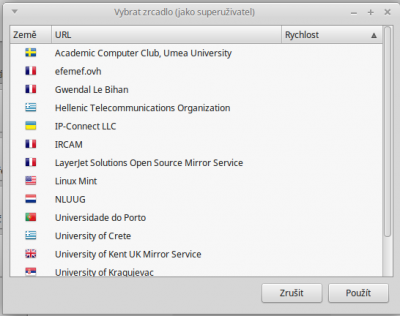

5. kde zmenim zrcadla a hlavne jake mam nastavit? Pokud je to nekde popsane,, tak staci odkaz, rad si to nastuduju..
1. netreba.
2. ano kedze si vsetko natiahol s home adresaru
3. no vymazat home, obsah aj skrytych suborov a priecinkov, okrem dokumentov a dat
4 nerobil by som to bez reinstalacie, ak tak na iny disk presunut udaje, popripade pouzit mega.co.nz a vyformatovat to
5. zrkadla sa menia v centre aktualizacii (stit vpravo pri hodinach) a upravit => zdroje softveru
vyberam si vzdy 1-3 najrychlejsi
Diky za radu zacnu zmenou zrcadel jestli to pomuze. Jak poznam rychlost? To co je na screen znamena, ze ten nahore umisteny je nejrychlejsi, nebo naopak?

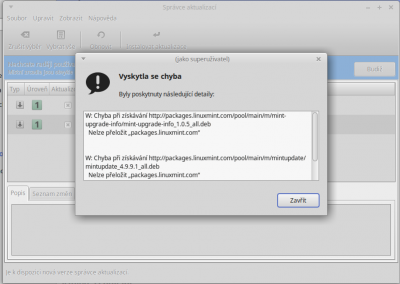

No jak mi nefungovalo instalovani software, tak to bylo prave doma a vyskakovala mi hlaska at zkontroluju internetove pripojeni, ale pri mereni mi DSL zmerilo 9mbit a signal wifi mam 70% tak to nechapu....
