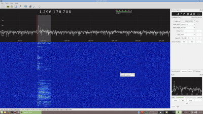

#16 Příspěvek od juhele2014 » 16 zář 2018, 20:17
Tak to beru na frekvenci 1296,1787 MHz, modulace USB. Docela to jde. Podrobnosti po hře ... No, mám pár ukázek ve wavu přímo ze hry, ale nedaří se mě to sem nahrát. Co je ale zásadní - s velkou pravděpodobností jsem zachytil primární vysílání nahoru, a jelikož nebyl použitý šift (nebo o tom nevím), tak odraz jsem nechytil, byl suveréně přemazaný aplinkem. Ten byl vysílán ze čtverce JN79GW, což je coby šutrem dohodil z Prahy, takže ten slabý odraz (asi) nemám ... :roll:
ps Nahrál jsem kousek na uložto -- https://uloz.to/!82i4JTHWJCls/gqrx-2018 ... 178700-wav

West
Poradce Mintu
Příspěvky: 182
#17 Příspěvek od West » 16 zář 2018, 22:45
Tak neviem, čo si čakal na kus drôtu v byte. Poznal som človeka, ktorý mal vybavenie pre spojenie odrazom od Mesiaca. Všetko si konštruoval sám. Anténový systém mal ako 4-icu slušných Yagi antén.
Guru Mintu
Příspěvky: 2228
#18 Příspěvek od juhele2014 » 16 zář 2018, 23:14
:) Já vím, ale musel jsem to zkusit, že jo ... V Kobylisích bydlí amatér, který provozuje EME, nějaký yaginy tam má. To není jako poslech nízkoletícího satelitu, ten se chytá na teleskop od ručky ... V první chvíli mě nedošlo, že beru aplink, tak jsem se znova ponořil do technických podrobností přenosu a pak to bylo jasný - i když jsem to bral na kubik. dipol, bylo to směrový, ale bylo to poměrně silný, to se mi nezdálo ... ;) Paradox je i to, že to byl příjem na klíčenku, to je vtipný. TRX mám několik, žádnej ale nemá 23cm ... Zatracený počítače ... :lol:
West
Poradce Mintu
Příspěvky: 182
#19 Příspěvek od West » 16 zář 2018, 23:30
Ani vonkajšia anténa by tomu nepomohla. V oblasti slabých signálov utopených v šume dáva lepšie výsledy akýkoľvek vhodný TRX. Už len ten 8 bitový prevodník hovorí, že to bude akurát len na to, na čo to bolo konštrukčne navrhnuté, t.j. TV+FM rozhlas. To, že tuner ladí do 1300 MHz to veľa nezachráni. Akýkoľvek tuner TV/R má na vstupe filter, ktorý má určitý minimálny presah a f. nad normovaným TV pásmom to potlačuje tým výraznejšie čím je f.vzdialenejšia od koncov TV pásma. Zbytočne budeš ladiť tuner, keď súčasne nepreladíš aj filter. Navyše to trpí tým, že vstupný LNA je celopásmový bez filtra na medzifrekfencii, ľahko sa zahltí silnými signálmi, ktoré prijímať nechceš, ale sú v priepustnom pásme filtra. Ešte, že to má nastaviteľný gain. ten ovšem znižuje potrebné SNR a na užitočný signál nám zostanú 2-3 bity prevodníka.
