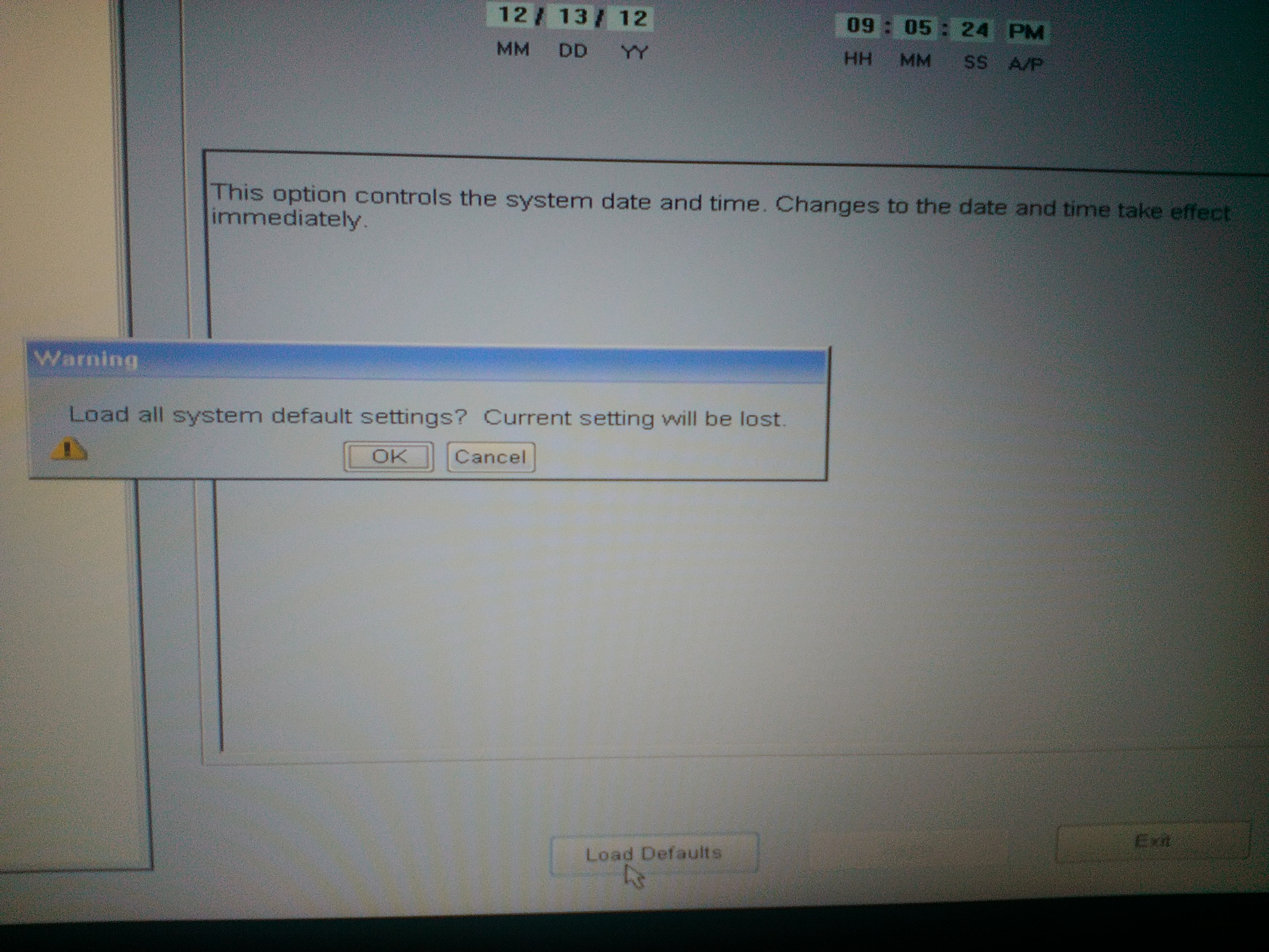

pánové mohl by mi někdo poradit? Mám problém v tom, že když otevřu Notebook, tak ho ani nemusím zapínat a hned se mi tam objeví tato informace viz, příloha foto1 a když odkliknu F1,2,3, tak mi teprve pak začne notebook nabíhat. Další problém nastane, když otevřu internet, tam se objeví zase toto viz příloha foto2,3, s tím, že nemám nějaký platný certifikát ohledně nastavení času. Musím odkliknout aktualizaci a čekat než se nastaví správné datum a čas. Nevím jak to nastavit, nebo opravit, tak, aby to běželo tak jak dříve. To znamená bez všech těch upozornění a zbytečného klikání.

Odhaduji špatná baterie 3V pro CMOS a TIME čipy. Pokud máš špatný čas a datum, zdají se neplatné certifikáty pro weby.

Adem, děkuji za info, ale mohl bys mi blíže vysvětlit něco o těch baterií a čipu. Nevím, vůbec o co se jedná, ani kde to hledat a hlavně, co s tím. Jinak já mám vyndanou baterii a jedu jen přes sít. Do teď to bylo bez problému, ale podle toho, co píšeš, tak jestli by to také nemohla být příčina problému.

No to musíš rozebrat notebook a tu udržovací baterii - nejspíš CR2032 - musíš vyměnit za novou. Problém se objevuje právě proto (jestli je to ta příčina, jako že může), že máš vyndanou tu hlavní baterii. Tím pádem máš větší nápor na tu udržovací a její skomírání se právě proto projeví ...

Keď rozoberieš počítač hneď zbadáš takú malinkú placatú baterku. Tá udržuje pamäť CMOS v ktorej je čas. Vyber ju a daj tam novú, možno budeš musieť nastaviť správny čas aj v BIOSe, ale to je maličkosť.

V momentě, když jsem dal do notebook, tak se celý problém vyřešil. A vše funguje tak jak má.
Pro "vxmery" baterku jsem měl vyndanou proto, že jsem jel jen přes síť a myslel jsem, že si baterku pošetřím, aby se mi neničila a jak je vidět, tak jsem si tím zničil jinou baterii. Jinak mám notebook Dell - viz. foto.

Tak je to jasne, co jsme si mysleli - CMOS baterka je vybita ...
