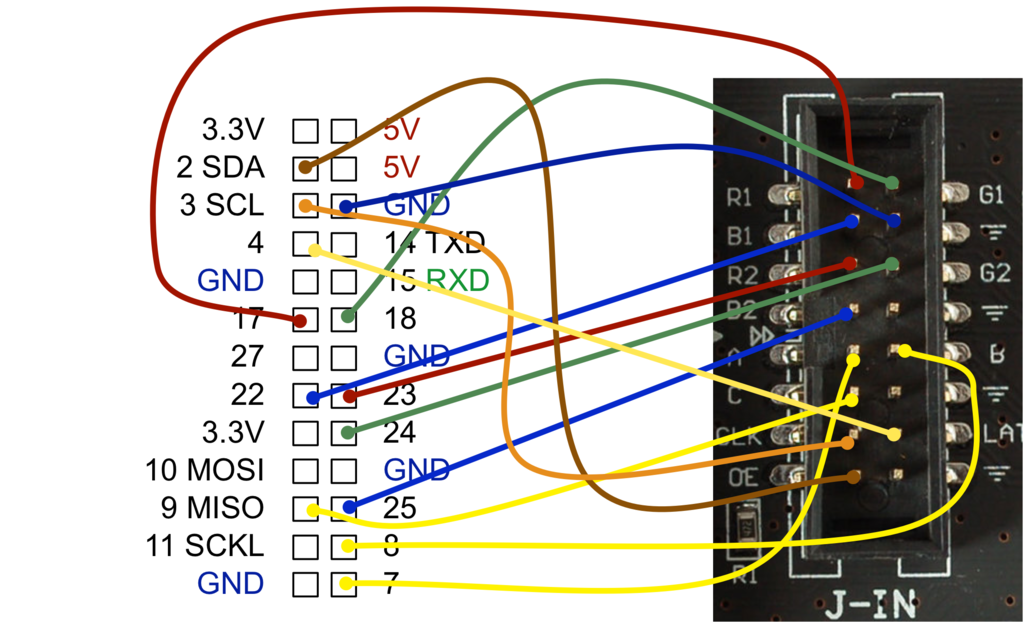

Zdravím.. Chcel by som urobiť niečo podobné ako je toto:
https://learn.adafruit.com/connecting-a ... he-display
Ale niekde robím chybu lebo mi to vôbec nefunguje 🙄
Panel mám 64x64, nainštalovaný rasbian, všetko podľa návodu a ale panel je ako keby rozdelený na 4 časti (neskôr priložím video) a neviem also s tým rady..

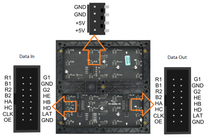

Panel mám tento:
https://www.dfrobot.com/product-1644.html
To zapojenie som skúšal, ale som úplne blbý z toho. Vôbec nechápem tým smajlíkom a hviezičkam.. Čo to nieje pre blbých takto?

Vďaka za odkazy, ale nechápem aj tak ako to zapojiť.. Na mojom paneli mám 4 linky (A, B, C, E) a všade sa uvádza že by mali byť 5 (A, B, C, D, E). Tak niekde je chyba a práve preto mi to nejde.. Objednal som ten modul Adafruit RGB Matrix Hat, tak snáď to s ním pôjde.. Hoci už tomu veľmi neverím :/

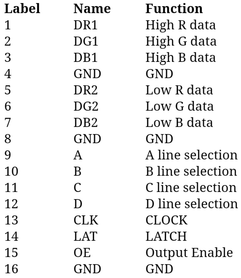

Ale, ja nemám na mojom paneli D, ale v špecifikácii sa píše že používa 1->16 multiplexing.. Ja uz z toho šaleny..
SPECIFICATION
Operating voltage: DC 5V
Average power consumption: <500W/㎡
Maxim Power Consumption: <1000w/㎡
Pixel: 64x64=4096
Level of viewing Angle: ≧160°
Control mode: Synchronous control
Drive mode: 1/16 scan rate
Repetition frequency: ≧60Hz
White Balance Brightness: ≧1200cd/㎡
Refresh frequency : ≧300Hz
MTTF: ≧5000 hours
Service Life: 75000~100000 hours
Pixel pitch: 3mm
Dimension: 190 * 190 * 14.5 mm / 7.48 * 7.48 * 0.57 inches
Thickness: 11mm
Alebo si to mýlim s niečím iným?

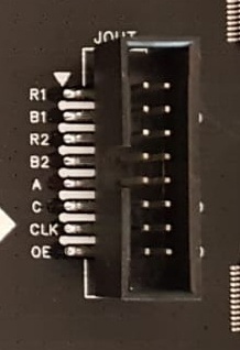

Toto je z oficiálnej stránky, ale ja mám miesto HD <=> GND

Fotila to žena takže... :)

redhawk píše: 11 dub 2019, 11:43
treba zmenit kabel aby na rpi bol ten G2 tam kde ma byt. preto nepouzivam tie ploche ale si robim vlastne kable. G2 na gpio 24, momentalne tam je gnd
Čiže pokiaľ to správne chápem, tak tú 8čku hodím na GPIO24?
