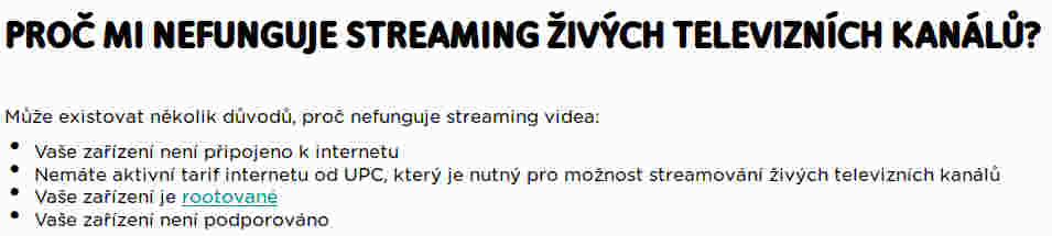

Musíš si ujasnit, co je to televize, a co je to strým. TV ve firefoxu je píčovina, bo televizní signál (dvbt, dvbt2) neumí firefox jakkoli rozkodovat a ty na to nemůžeš koukat. To video, který vidíš ve firefoxu, není primárně televize, ale stream (proud), kterej tam ty buzny, např. z ČT, pouštěj. Takže OK, nejdou ti strýmy. Je ti jistě známo, že v lednu 2020 končí celá řada vysílačů dvbt, takže např. Žižkov ČT už v dvbt nevysílá, jede se v dvbt2. Pokud chceš relevantní odpovědi, popiš tvůj problém pokud možno co nejpodrobněji. A když kontaktuješ technickou podporu na UPC, tak to nebude chyba. :idea:
https://www.upc.cz/pece-o-zakazniky/slu ... ch-kanalu/
