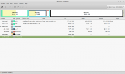

Printscreen je snímek obrazovky a týká se teď u tebe zobrazení oddílů na tvém disku, kde máš nainstalovaný systém - a z toho se pak dá vyjít pro další rady. Dělá se pomocí klávesy - kupodivu "PrintScreen", která se zkracuje na "PrtScr". V kombinaci s klávesou ALT tvoří snímek aktivního okna - tvůj případ v tomto případě. Tedy když odhlédnem od toho, proč pokračuješ v dalším vlákně - aby jsi to těm radícím ještě víc zkomplikovala nejspíš - a chybí ti některé úplné základy práce s PC, tak si otevři v nainstalovaném 18.3 Gparted a my dle toho určíme, jaká bude pro tebe nejjednodušší cesta, jak přejít na 19.3 a zachovat toho co nejvíc z nastavení - což je tvůj dotaz, jestli se nemýlím ...

Tak mohla by jsi zvolit Upgrade na vyšší verzi, ale to nedoporučuji - většinou to udělá nějakou neplechu.
Takže určitě můžeš zkopírovat a někam jinam (min. na jiný oddíl) uložit celý adresář /home ze současné instalace a instalované aplikace můžeš uložit pomocí aplikace "Aptik" a pak provést čistou instalaci do stejného oddílu, kde máš teď LM 18.3, který připojíš jako "/" tedy root - tak jak je teď a do volného oddílu sda3 nastavíš přípojný bod "/home" - pokud ho nemáš rezervovaný pro něco jiného. Doufám, že to nebude brblat, že máš špatně seřazené oddíly - no to se uvidí. Během instalace 19.3 nastavíš úplně stejné uživatelské jméno účtu a heslo, po jejím proběhnutí doinstaluješ znovu své aplikace a nebo aplikaci Aptik, z které je pak obnovíš a na konec ještě složku /home v nové instalaci nahradíš tou svoji zálohovanou.

Edit1: Heh. Už vím co je Gparted

V pohodě - to vše byla jen edukace pro příště a zvládla jsi to parádně - takže nic si z toho nedělej a nijak to už neřeš - žádná křeč. Slovo "via" je latinsky "cesta" a používá se přeneseně i pro vyjádření "postupovat takto" "tímto způsobem" apod.
Upgrade na vyšší je přes správce aktualizací nebo příkazem povýšit distro na novější verzi - to se tě ve výběru voleb instalátoru netýká.
To je jednoduché: Vezmeš externí nebo interní hdd či větší flashku - zapojíš jak třeba dle typu, nebo zvolíš jiný oddíl na svém hdd, kam se to vejde a tam si prostě zkopíruješ a uložíš celou složku /home - tam jsou všechna tvá nastavení. Poté si volitelně nainstaluješ Aptik a provedeš zálohu všech dodatečně instalovaných aplikací, kterou si také někam uložíš - nejspíš tam kam tu složku /home. Pak provedeš tu čistou instalaci - u tebe tedy bez přípojného bodu /home na sda3, tedy jen označíš oddíl, kde máš lM 18.3 - sda5 - dáš změnit, nastavíš přípojný bod pouze lomítko "/" potvrdíš, zkontroluješ, jestli je pak zatržené políčko pro formátovat? Nastavíš instalaci zavaděče na "/dev/sda" a potvrdíš instalaci. Pak musíš nastavit stejné jméno účtu a stejné heslo.
Po instalaci provedeš aktualizaci a poté si buď ručně znovu doinstaluješ vše co chceš a nebo nainstaluješ Aptik a ze své zálohy provedeš hromadnou doinstalaci pomocí tohoto nástroje, pakliže jsi ho předtím užila a tuto zálohu máš.
No a nakonec svojí původní uloženou složkou /home nahradíš tu, která se vytvořila při instalaci - tedy ji smažeš a nakopíruješ tam tu, co máš uloženou. A to budeš muset samozřejmě udělat jako správce - tedy via terminál pomocí příkazu "cp" nebo spustíš v terminále jako správce souborový manažer a tam to půjde. Sice se to také tak nedoporučuje, tento druhý způsob, ale osobně to tak dělám běžně a nemám žádný problém. Což ovšem v případě přímého povýšení systému neplatí - tam je pak vždy nějaký problém a proto popisuji tento způsob přechodu.
