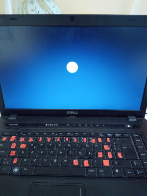

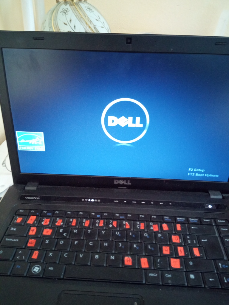

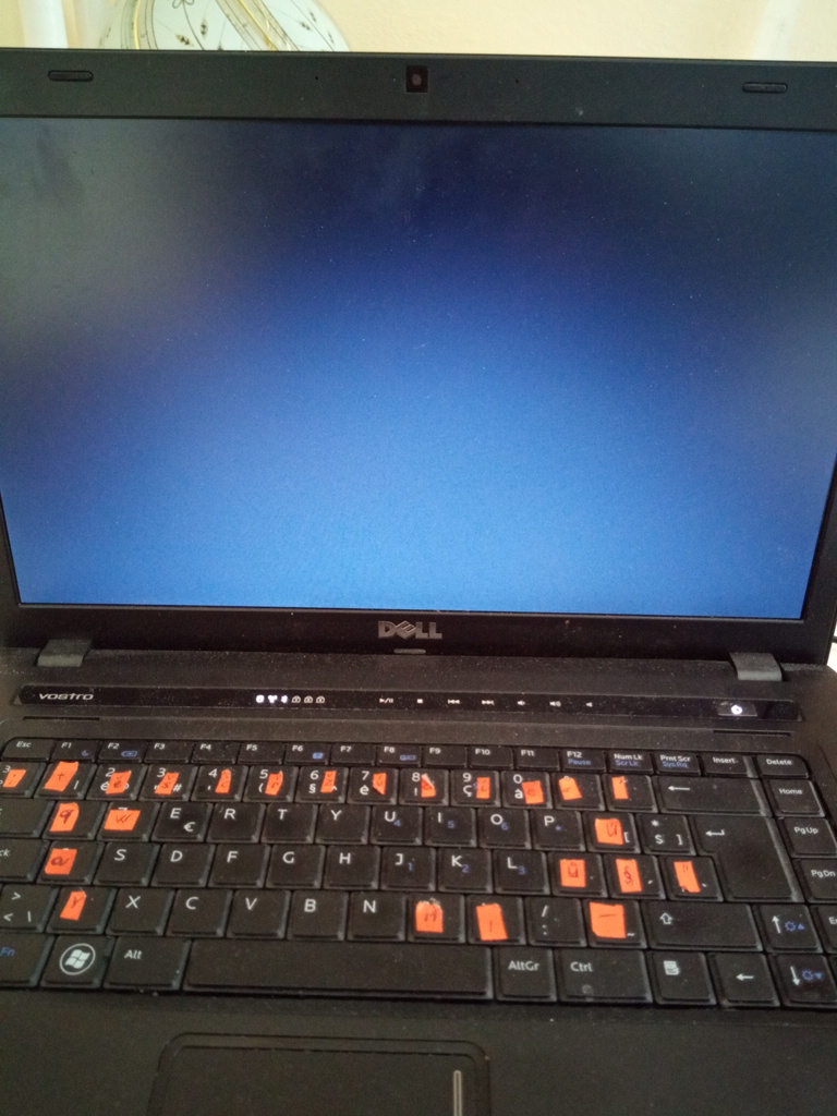

Prosim o pomoc,radu. Mam stary notebook DELL a nainstalovany Mint 19,3.
Pri prehravani filmu mi nahle spadl system a uz jej nemohu obnovit, spise to neumim. Nyni jsem si nahral system z DVD a nevim jak rozchodit ten puvodni na harddisku. Bohuzel jsem si disk nerozdelil na data a zvlast system. Mohl bych si sice data nahrat na jiny disk a znovu pak preinstalovat cely linux. Radeji bych ale chtel znovu spustit , obnovit puvodni system. Verim,ze to jde. Prikladam fotky monitoru po kolapsu pri pokusu o nastartovani systemu.
Posledni je jen modry monitor , vlevo blikajici carka.
