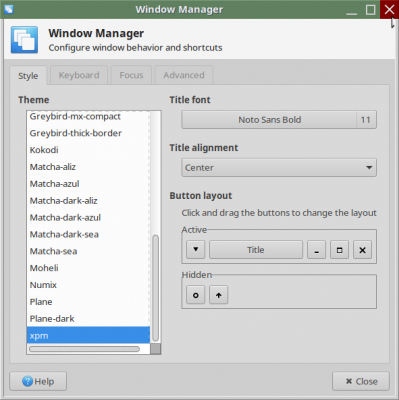

Vytvořil jsem zelenou verzi svého okenního tématu + převedl jsem png soubory do xpm, takže pro změnu barev můžete použít něco jako:
sed -i 's/000000/ffffff/g' *.xpm
xpm.tar.gz
(2.33 KiB) Staženo 861 x
Dvojklik a extrahovat do ~/.themes/
Vybrat si toto téma v manageru xfwm4

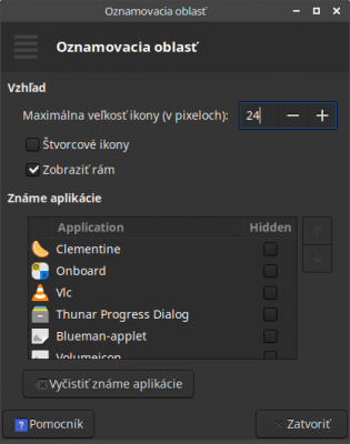

Ventero1 píše: 20 kvě 2020, 17:46 Mám stažené téma, které mi naprosto vyhovuje, až na jednu maličkost. Možná by jsi mi mohl poradit, když se teď tomu fundovaněji věnuješ, jak se zbavit toho orámování ikon v tray, příp. definovat velikost těch ikon - viz obr.
https://www.xfce-look.org/p/1013679/
A taky se mi do Xubu 18.04 nedaří nainstalovat žádné téma ikon - zřejmě půjde jen o nějakou modifikaci konfiguráku pro konkrétní prostředí. Třeba tohle jsem chtěl zkusit:
https://www.xfce-look.org/p/1314327/
nebo
https://www.xfce-look.org/s/XFCE/p/135423
Čau, ak mas v tom xubuntu nieco podobne ako mam v MX linuxe Xfce 4.14.2
tak by to mohlo byt naozaj otazkou nastavenia
Klik pravym na panel > Nastavenia panela > Na karte polozky > Oznamovacia oblast >
druhe tlacitko odspodu
Upravit prave oznacenu polozku
To vypada takto:
A prave ked odznacis tie "Štvorcové ikony"
Tak to budes mat jak pozadujes

#36 Příspěvek od Ventero1 »
Dik za tip - nicmene
1. tuto volbu tam nemam
2. ani jedna z tech ikon neni soucasti tohoto apletu
Jsem si zcela jist, ze je to v konfiguraci tematu, protoze predchozi verze tematu to nedelala a zachovala v tray ikony, tak jak byly v defaultu. Tato nova verze je zmensi a udela z nich "tlacitka" Ten soubor je strasne rozsahly a potreboval bych aspon urcit oblast, kde hledat. Zkusil jsem nekolik zmen, ktere me prisli, ze by mohly byt relevantni, ale nemely vliv.
