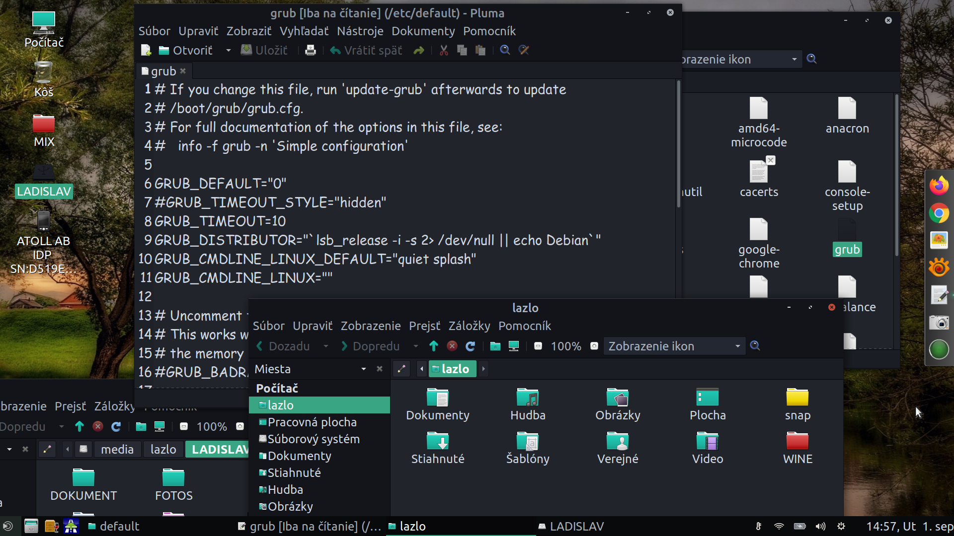

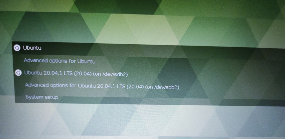

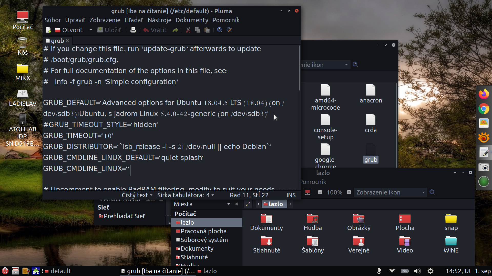

.nainstaloval som mate 20.04-nepacilo sa my,tak som ako druhy os nainstaloval povodny mate 18.04...šecko fungovalo,ako prvy botoval 18.04,az po aktualizaciu kernela,potom uz velenie prebrala 20.04,botovala ako prva...trosku som to trpel,akoze vybrat os...po case som nainstaloval grub customizer...nastavil som poradie,ono to aj fungovalo s chybamy pri botovani,pokial som zas nebotnul 20.04,a zas nastavovat customizer...tu som uz to maksimalne zunoval,a odinstaloval customizer...18.04-ku som rucne nastavil na predvolene,a nastavenie 20.04-ky vidite na obrazku...pri upgrade grubu terminal vypisal,co este mam do 20.04-ky doplnit aby to fungovalo s old grub...citoval som terminal...a na poslednej fotke vidite vysledok grubu,co je podla mojho ocakavania...asitaknijak... :roll: :roll: :roll:

Diky, takze si menil len ten riadok :
GRUB_DEFAULT=0
na
GRUB_DEFAULT="Advanced options for Ubuntu 18.04.5 LTS (18.04) (on /dev/sdb3) ...........
