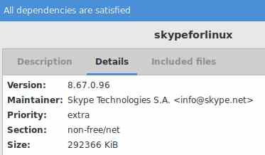

V souč. je k dispozici verze 8.67.0.96

Já mám taky Skype 8.67.0.96
