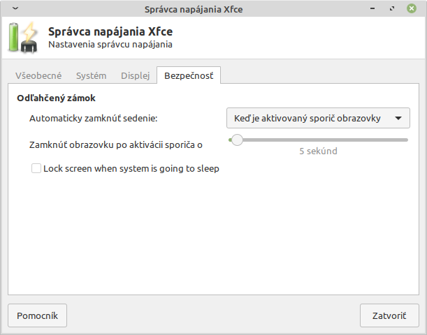

Neviem ako v LM20, ale v LM19.3 je to snad na podnose
Příspěvky: 2775
Re: zobudenie bez hesla
#7 Příspěvek od menom »
Len nie vždy to pomoze a ty mas nejaku inu verziu LM 19.3 xfce
Nemam kartu bezpecnost
To je Live system, alebo nemas vsetky aktualizacie asi ......
gusto1
Příspěvky: 155
#8 Příspěvek od gusto1 »
kartu bezpecnost nemas, ale mas to na karte system.
LM 19.3 XFCE som nainstaloval nedavno a mam ho aktualny
Příspěvky: 2775
#9 Příspěvek od menom »
Ako si vysvetlujes, ze mame rovnaky system a rozdielne obrazky ?
