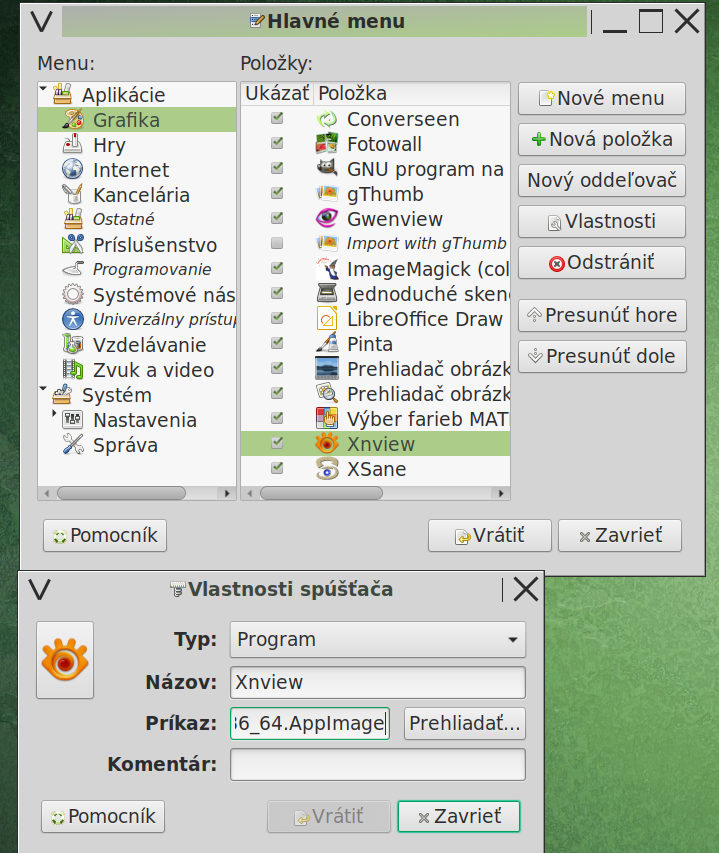

1.Vytvor si zložku .sw a umietsni do /home. Nájdeš ho potom v skrytých súboroch.
Sem vlož appimage.

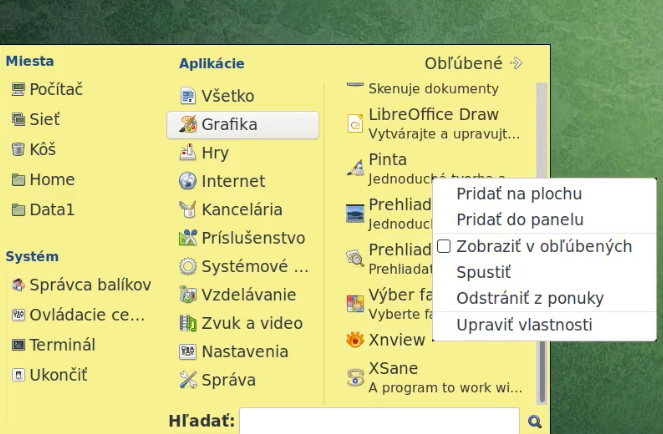

2. Pravý klik na menu – uprav ponuku
3. V kolónke menu zvoľ: napríklad Grafika
4. Zvoľ: +nová položka
- sem vlož názov programu a príkaz (cestu k súboru, ktorý máš v zložke .sw)
5. V menu si môžeš pravým klikom pridať na plochu alebo do panelu
:oops: :geek: :roll:

#5 Příspěvek od hal_sk »
Ďakujem. Pomohlo :)
