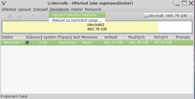

Ked sa disk vymaže, spusti Gparted.
Vyhľadaj disk sdb vpravo hore.
Vytvor tabuľku oddielov - msdos.
Formátuj disk sdb na ext4.
Môžeš pomenovať disk.

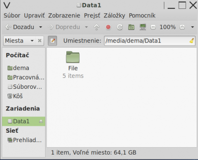

V správcovi súborov - Filemanager - uvidíš disk a ked naň klikneš otvorí sa.
Ale zapisovať naň nemôžeš.
Najprv ho treba vziať do vlastníctva...
V terminále po príkaze: ls -l /media/dema/Data1 je vidieť, že vlastníkom je user-dema.
V tvojom prípade je vlastník root.
Preto aby si sa stal vlastníkom, vydaj príkaz: sudo chown -R user:user cesta/k/disku
Teraz už môžeš zapisovať na disk....

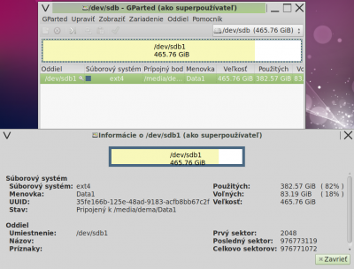

Ak chceš aby sa po štarte disk pripojil automaticky je potrebné urobiť úpravy v etc/fstab v súborovom systéme.
(Ináč ho pripojíš kliknutím naň v správcovi súborov.)
Pridá sa disk sdb, podobne ako sú tam urobené ďalšie zápisy:
Ja tam mám toto:
# Data1 on /dev/sdb
UUID=35fe166b-125e-48ad-9183-acfb8bb67c2f /media/dema/Data1 ext4 defaults 0 0
V Gparted nájdeš všetky údaje - pravý klik na disk sdb - potom informácie.
Ked všetky údaje zapíšeš, za 0 nezabudni dať enter...

Na zmenu vlastníctva platí príkaz:
sudo chown -R user:user /cesta/k tvojmu/novému/formátovanému/disku
Takže potrebuješ vedieť kto je user, ako sa volá a ako sa volá tvoj disk - ak si ho pomenoval, tak sa tak volá, v správcovi súborov uvidíš.
Alebo tiež v súborovom systéme: v /media kde je pripojený. Názvy nájdeš aj v Gparted ako je na obrázku vidieť.
Ja som svoj disk pomenoval Data1, lebo mám aj ďalšie disky...
sudo chown -R bjorneserk:bjorneserk media/bjorneserk/Disk nebo Disk1
Nevidím do tvojho správcu súborov....
Môžeš vidieť v umiestnení názov disku - cestu k disku. Toto skopíruješ do príkazu...

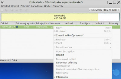

Áno disk je možné kedykoľvek premenovať. Treba ho odpojiť a cez Gparted skúsiť.
