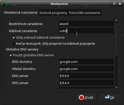

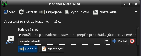

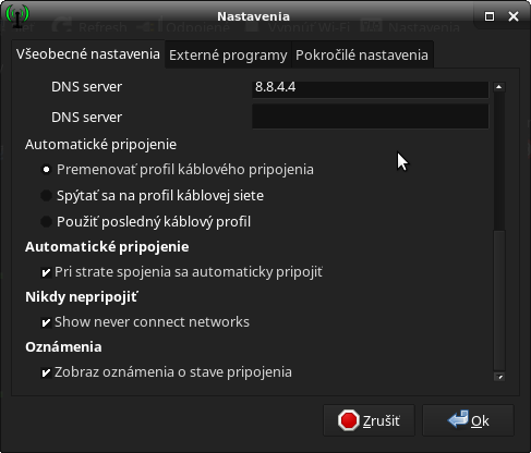

Vypada to, ze funkcnost s wvdial velmi zavisi od pouziteho hardware - modemu.
Uspech sa dostavil aj s programom WICD.
Tu však bol použitý mobil s androidom pripojený cez usb kabel - tethering.
V nastaveniach prepisat eth0 na usb0 alebo vytvorit nove nastavenie.
Zafajknut Vzdy zobrazit kablove zariadenie
Zafajknut Pouzit globalne DNS servre
Dopisat servre bud gugla alebo ine ake chcete, ale take co funguju
Zafajknut Automaticke pripojenie
OK
Preferujem pripojit manualne tlacitkom (na obrazku je na tlacitku slovo Odpojit lebo momentalne
pisem cez toto pripojenie).
Mozete vyskusat ... :D
Naposledy upravil(a) menom dne 17 zář 2021, 18:43, celkem upraveno 1 x.

:cry: Provedl jsem všechno stejně, jako na obrázcích. (Jaké jiné servery bych měl zadat, vůbec netuším, vlastně ani netuším, co tahle číslíčka znamenají).
Po kliknutí na "Připojit" začne dole v okně wicd běhat políčko "Připojuji" a pod ním se postupně objeví:
Drátová síť: Zapínám zařízení
Drátová síť: Získávám IP adresu
Drátová síť: Připojení dokončeno
Ale tlačítko "Připojit" se na "Odpojit" nezmění, naopak v rohu obrazovky netbooku vyskočí upozornění: Odpojeno

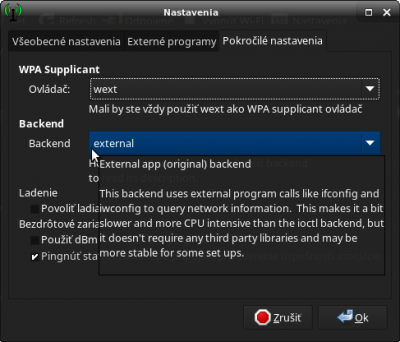

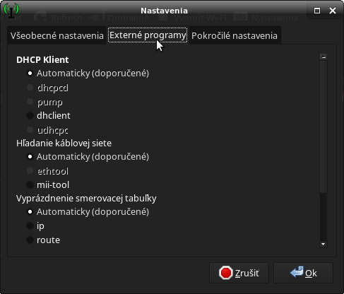

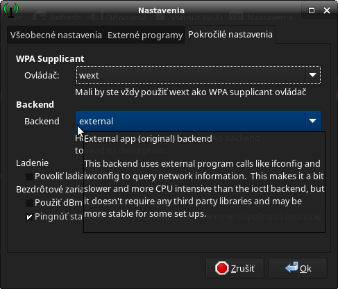

V nastavení wicd jsou také nějaká pokročilá nastavení, např.: b>Suplikant WPA</b> Ovladač: wext, Povolit ladící režim a další, ale s tím jsem nijak nehýbal)
Příspěvky: 3102
Re: Mobilní internetové připojení
#16 Příspěvek od menom »
No jo pridam este dva obrazky z tych nastaveni wicd inak neviem:
Pridam este vypis usb_modeswitch.conf aj ked neviem ci to ma suvislost,
tento je z devuanu:
