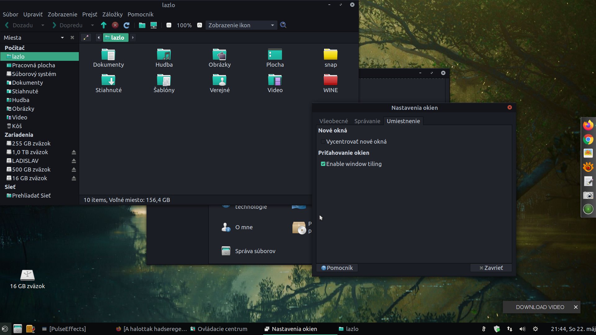

...terz mas co???MATE???...tam netreba všude,všade vypinat...vid obrazok... :shock: :shock: :shock:
...ked zapnem vycentrovanie,tak okno je v strede... :roll: :roll: :roll:

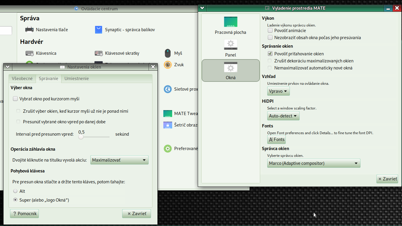

Ano mám MATE. Nastaveno to tak mám, i když mám trochu jinou nabídku než kolega akojak:
Když jsem zkusil místo Marca Compize, tak už se mi okno správce lepilo pěkně nalevo. Ale zase mi nešlo něco jiného. Tomu Compizu s jeho oknem nastavení jsem se zatím nechtěl dosud věnovat, je toho tam docela dost.
Marco by mi stačil, ale něco tomu nějak chybí. V nabídce těchto správců oken mám:
Marco
Marco s kompozitními efekty
Marco s Compton.
Jako by to chtělo ještě něco jinýho.

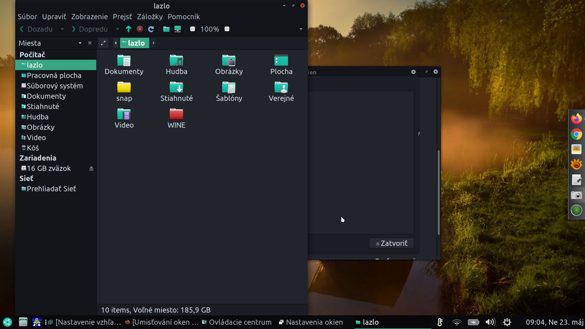

...to neni v nastaveniach,aleee ty robis chybu...vid printskrín...
...nenechalo ma to,tak som zistil,preco to je tak...naviedlo ma ktomu tvoj printskrín... :lol: :lol: :lol:
