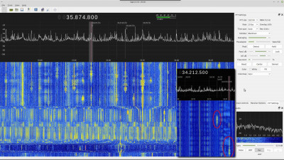

Skvělé příjmové podmínky trvají, na vyšších pásmech, myšleno 28 a 50 MHz je docela živo, takže okomentuji pár printskrýnů. Nejdříve ale tento obr.:
Jde o dálkový příjem z Francie, na FRQ 35,875 je vidět pěkná modulovaná nosná, pravděpodobně jsou to dopravní podniky. Nepátral jsem zatím odkud, selektivní volba před hovorem je stejná jako používá pražská doprava, snad i Metro (KGX?) , když se aktivuje převaděč. V horní části vodopádu jsou ty vf kanály jakž takž vidět. Francouzštinu jsem slyšel, ale jestli jde o tramvaje nebo autobusy, to neodhadnu. Vpravo vespod je vložený výřez signálu z Turecka, buď taxisližba nebo taky doprava. Dle VO-R/16/08.2005-28 jsou kmitočty 34,050; 34,075; 34,150;34,175 MHz tzv. volné, lze na nich vysílat bez licence max. 1 Watem, ale obávám se, že to není tento případ ... Signály dost kolísají, je slyšet max. pár vteřin hovor, pak to jde do úniku. Z Ruska byl dobrý poslech R Rasija, asi z Moskvy, na FRQ 66,44 + 66,71 + 67,04 MHz, je to sice dálka, ale rusové výkonem nešetří, takže předpokládám minimálně 100kW, takže žádný div, že je to tady na dipol slyšet. O kousek vedle na 68 MHz se na chvíli ukázala stanice Autorádio. Co se týká např. 50MHz, je toto pásmo otevřené po celé Evropě, provozem FT8 vysílá řada amatérů, když mrknete na prog. JTDX, po pár minutách máte velmi dobrý přehled, jak to vypadá s podmínkama. DX klástr je záležitost internetu, viz např. https://dxcluster.ha8tks.hu/map/ , nebo https://www.dxmaps.com/spots/mapg.php?Lan=E ale poslechem a dekodováním přímo přes program vidím, že se amatéři sotva vejdou do vymezeného segmentu ... :)

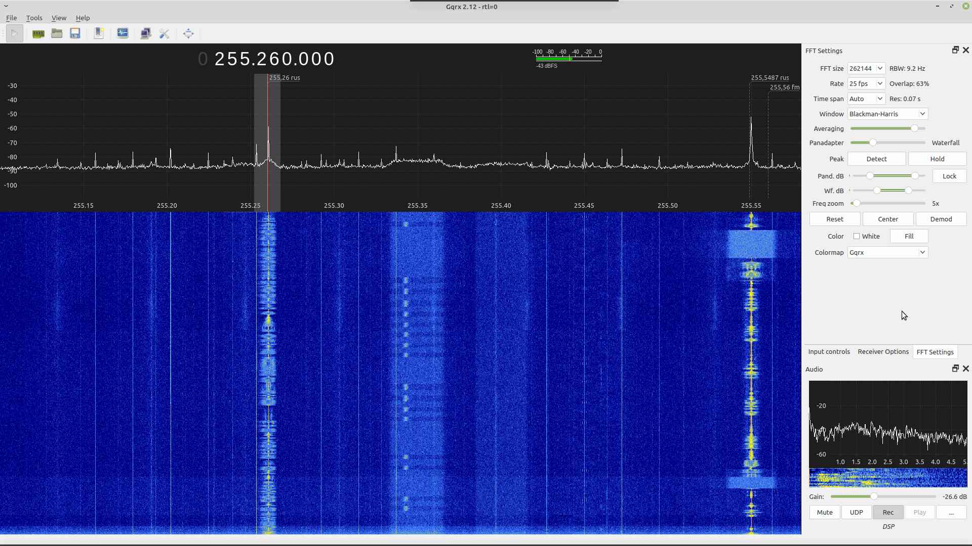

Podmínky jsou fuč, tak jsem poslouchal zase 255 MHz. Mimochodem, tuší někdo, o co jde? :) Je slyšet ruština a portugalština. Pro zajímavost dám jeden printskrýn:
Naprosto čitelná ruština, poslech na SDR + filtry, ale co je vtipné, anténa MOXON je uvnitř bytu. Nikoliv na balkoně, ale uvnitř u okna, a překvapivě to dost dobře funguje ... Ale zas není slyšet brazilce, ale to je jasný, anténa kouká na východ, a brazilci jsou slyšet ze západu, a tam MOXON nevidí. Takže experimentujte, funguje to docela slušně. A navíc - poslouchá to i na vyšších kmitočtech, takže máte další pásma k prozkoumání ... Tato soustava (MOXON + SDR + filtry) je navíc překvapivě lepší než značková ruční TRCV Kenwood TH-F6A, kterou mám zde k dispozici. Jen tak pro zajímavost jsem zkusil příjem na této ručce, ale po rusech ani vidu ani slechu ... Pouze v náznacích jsem tušil nějakou řeč, bylo to nepoužitelné ... Ale stejně bych uvítal nějaké další příspěvky či dotazy od někoho jiného, aby to zde nebylo furt takový one man šou ...

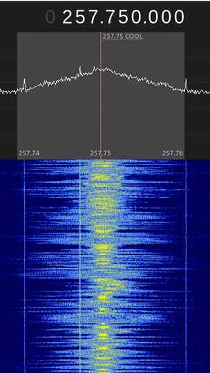

ps : mám na stupnici i tv Prima COOL na FRQ 257,75 MHz. Nevim, jestli to jde z orbity, trochu podezřívám místní kabelovku ... Signál je dobrej, čitelnost 100% ...
Je to divný, bůh ví co je to za signál. Nezapadá to do žádnýho schematu. Kabelovka je 100% digitální, takže kde se bere čistokrevná FM modulace na této FRQ je trochu divný. Jestli je to nějakej průlez, odkud?, nebo bezdrátový sluchátka, nevim ...
