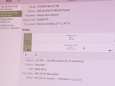

V příloze je ofocený výpis toho přepsaného disku, kde byla data

Vyzerá to, že inštalácia bola na celý disk aj ked oddiel swap nie je vidno. A inštalovaný LM fungoval?
To si zabudla, že na disku sú data? Nie veľmi to chápem.... :shock:

Instalovaný systém NESPOUŠTĚT !
Neblázni - žádné neznámé firmě - svěřit se to může známé firmě s tradicí a do smlouvy si nech pro dobrý pocit zahrnout svou vlastní klauzuli proti zneužití těch textů - věř, že za ty prachy, co si berou s tím nebudou mít problém. Tady paranoia není na místě - to dělaj ajťáci a ty maj tolik babrání a takové příjmy ze záchran apod., že nemají čas ani potřebu číst rozepsanou literaturu a beztak by nevěděli co s tím a opět - zjišťovat to nemají potřebu a ni čas ...
Mé doporučení - udělej si přesnou kopii toho disku nebo 2 (to ostatně dělají i ty záchranáři a z té firmy i poradí, jak si udělat tu kopii, to se ale dá dohledat a není to obtížné - klidně na to založ tady dotaz), tento orig. disk pak už nepoužívej - dej do šuplete, domluv s firmou za kolik a poskytni jim tu kopii, bude-li cena přijatelnější, než to všechno psát znovu.
