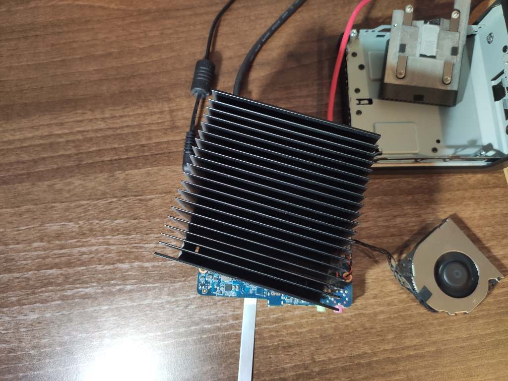

Na procak medeny chladic nemam, tam planujem dat Arctic Alpine 12 Passive a bude trcat z krabicky. Ak by ten chladic bol "slaby" a teploty vysoke a pomohol by medeny, tak zvazujem tieto:
- 60*60*20mm - https://www.aliexpress.com/item/4000314 ... aRMn1&mp=1
- 100x50x15mm
- https://www.aliexpress.com/item/3258913 ... aRMn1&mp=1
- https://www.aliexpress.com/item/3301633 ... aRMn1&mp=1
- 100*60*20mm - https://www.aliexpress.com/item/1005003 ... 2e0ezlboDJ
ak velkej ploche chladica by vadili nejake suciastky v okoli CPU na doske, tak chladic dvihnem vyssie a medzi CPU a chladic dam medene "pliesky" spojene dobrou teplovodivou pastou (ARCTIC MX-4).
Ale verim, ze ten hlinikovy obor bude stacit, ved je urceny na TDP 47W. Prinajhorsom tam dam zregulovany tichy pomalootackovy ventilator Noctua.

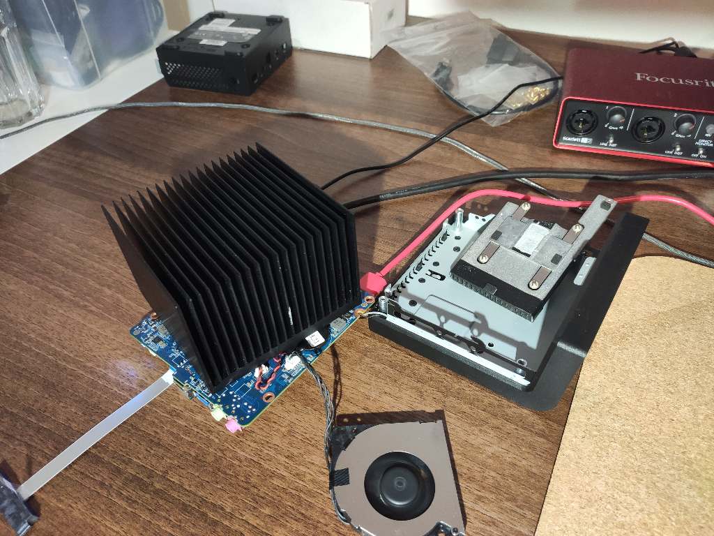

Dík za fotky, hned se dá uvažovat trochu reálně. Z mého pohledu bych tedy provedl, při prvním rychlém nástřelu, asi tohle:
Měděný chladič přibližně rozměru jako na obrázku, pochopitelně +- pár milimetrů. Kriticky se mě tam jeví součástka v kroužku, ta bude asi vyšší než rovina chladiče. Asi, dle fotek, i 4 upevňovací "válečky" se závitem na bordu jsou vyšší, sice ne moc, ale přeci. To by znamenalo použít záhlubník, například, a do základny zespodu udělat díry pro ty 4 válečky, aby si chladič kecnul až na CPU. Rozměřit 4 díry a vyvrtat to do chladiče pro uchycení bude ten nejmenší problém, pokud to vyjde do mezery mezi žebra, ale dá se to taky řešit, ale to by chtělo asi už nějakou dílnu + vercajk. Vypokládat procák + chladič nějakým plíškem, měděným, sice lze, ale předpokládá to naprostou vyleštěnou rovinu, žádnou prohlou desku, aby chlazení bylo co nejlepší a beze ztrát.
Tolik první pohled. Nic to není, že jo ...

ked som v BIOSe vypol (Intel) Turbo Mode, tak teplota (stale s povodnym chladicom) nepresiahla 65°C v zatazi, taktiez max. spotreba CPU nesla az na 18W ale iba na 8W, viac ako 9W nebola pri benchmarku v CPU-Z.danix64 píše: 19 lis 2021, 16:24 Ale všimol som si, že N6005 hoci má 10W TDP, tak v záťaž na začiatku 1-2 sekundy vie vyskočiť aktuálna spotreba až na 18W (s tým aj teplota CPU vystrelí z 50 na 75°C a aj otáčky ventilátora) ale hneď na to klesne spotreba CPU na 10W (a teplota na 60-70°). To bude asi ten Turbo Boost či Burst na 3,30 GHz so základných 2 GHz.
Mozno s tymto nastavenim budem fungovat (kedze planujem, ze to bude bezat 24/7 ako server - viacero aplikacii v Dockeri pod Linuxom)
@juhele2014 ak mam trvat na medenom chladici, tak akurat sa tam vojde tento: 60x60x20mm
ale najprv tam skusim dat tento velky ARCTIC Alpine 12 Passive

kedze mi to nedalo spat tak som skusil polozit (co bol trochu problem) ten velky kus hlinika na CPU a teplota nedosiahla ani 70°C po 30min zatazi. Ona vyskocila len prvych par sekund na cca 65°C (TurboBoost 18W) a potom to hned klesne na 10W a tam je teplota max 53°C.
Kedze je to cele vonku polozene na stole tak v krabicke budu teploty o cosi vyssie...
Aj tak tam zatial nie je dobra teplovodiva pasta (povodna, omylom rukou kontaminovana + pasta co bola nanesena na tom Arcticu) a este dotyk chladica s CPU nie je 100℅.
//update: SSD (M.2) s medenym chladicom ma vyssiu teplotu (50-51°C) ako cca 50% vytazeny CPU pri pozerani 4K videa
(45-49°C)
a pri beznej cinnosti (Firefox - internety cez WiFi, na pozadi HWiNFO64 na monitorovanie teplot) ide CPU na 3,4 az 6W a ma 40-41°C

Rad skusim aj medeny pasiv a urobim porovnania a testy a napisem o tom. Zaujemcovia, piste mi SS, poslem vam svoju adresu, na ktoru mi mozte poslat medene chladice
Povodnu krabicku nechcem pouzit, ani upravovat ju. Mam uz inu (vacsiu) krabicku nieco taketo:
Ma to vysku len 80mm, takze vrch chladica bude trcat vonku asi 1-2 cm. Nebude to vyzerat pekne, ale nevadi, lebo to nebude na viditelnom mieste.

Už z principu chlazení je nápad seříznout měděný chladič na výšku 20 mm a uzavřít krabičku špatný. Princip chlazení polovodičú spočívá v tom, že teplo se odevzdává přímo úměrně plochou chladiče a rozdílem teplot mezi povrchem chladiče a teploty okolí. Pokud seříznu výšku, zmenším plochu a tím pádem účinnost chlazení. Pokud zavřu do krabičky, opěť znížím účinnost chlazení, protože se bude vnitřek krabičky ohřívat a rozdíl teplot povrch chladiče a teploty okolí se sníží. Oba tyto zásahy povedou k značnému znížení účinnosti chlazení, což múže vést k tomu, že už nebude dostatečné a procesor se bude přehřívat. S tím vysokým hliníkovým chladičem v otevřené krabičce je chlazení OK, pokud bych ho zaměnil jenom za měděný, mirně se zvedne teplota povrchu měděného chladiče, protože má lepší koeficient tepelné vodivosti než hliník, což trochu zvedne účinnost chlazení. Snížení plochy a zavření do krabičky to úplně zabije.Ventero1 píše: 25 lis 2021, 18:25 Ten medeny by to kel podle me uchladit podobne. Jinak v nabidce je asi i 90x90 v medi, ze by jsi ho serizl na tech 20 na vysku, aby jsi mohl uzavrit krabicku. A jestli se jeste povede perforovat vrsek, tak mas podle me vyhrano.
