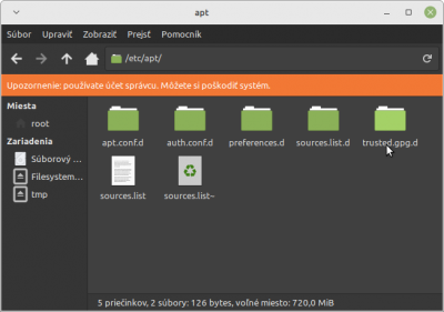

Neni jasne ake data, co tym presne myslis, ak gpg kluce tie su v /etc/apt/trusted.gpg.d
odkial ich mozno kopirovat s opravnenim roota.
