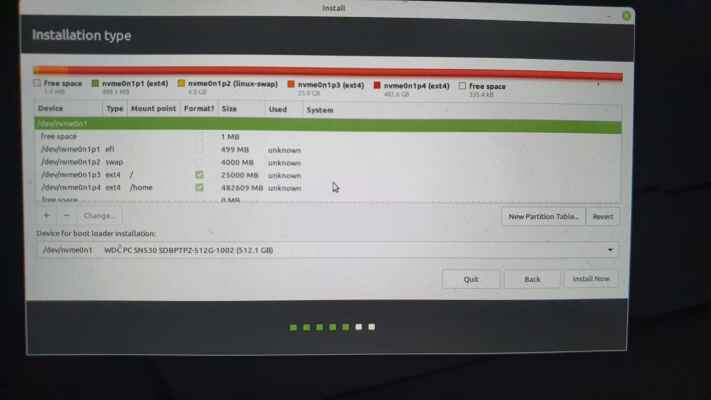

tak uz mi to jde, nainstaloval jsem ho znovu takto:
a zase nesla grafika...tak jsem podle internetu dal
sudo apt install nvidia-driver-470
a jelo to i s grafikou, jedine co jsem nepochopil je proc mi to v prubehu instalace ovladace Nvidia napsalo. ze mam zaply secure boot. Kdyz jsem ho v BIOSu jasne zakazal....zadal jsem tam min8 znaku nahodnych a uz mi to frci....vsem dekuji

Trd kdyz vim ze mi to takto jde. Budu se snazit predelavat min diskove oddily podle Ventero1 a tim moje vyuka zacina :)
