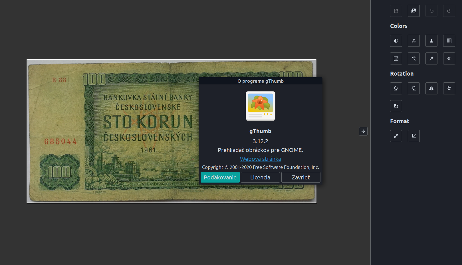

...riešenim je pridat do systému najnovšie multimedialne kodeky...pridal som cez PPA,a stal sa zázrak...aktualizoval sa aj gthumb,funkčne...aj ffmpeg,a ostatné...bo notbuky su aptodét-ky,stolny bol len hladký...a to bola chyba...gthumb 3.12.2... :mrgreen: :mrgreen: :mrgreen:
...dakujem za pomoc...ostávam s pozdravom... :shock: :shock: :shock:
