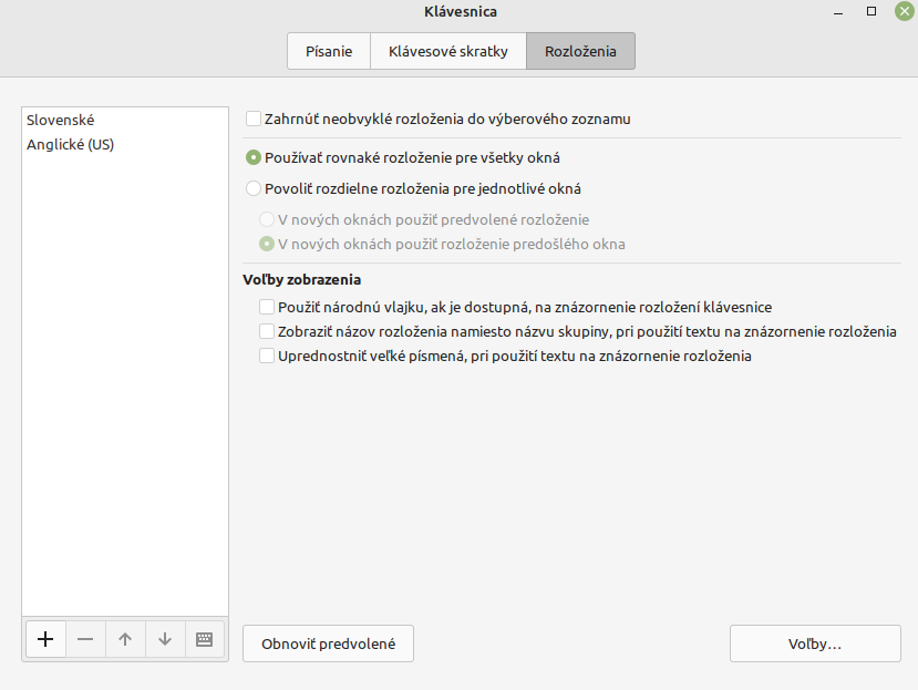

Riesil som to uz na Linux Mint 19.3 (LM 20 som preskocil) a teraz mam LM 21 Cinnamon. Stale to nefunguje. LM 21 som nainstaloval v slovencine a potom som si pridal dalsie rozlozenie klavesnice (us).
Vzdy po starte systemu mam nastavenu US rozlozenie. Mam sice nastavenu klavesovu skratku, takze si to viem rychlo prepnut, ale musim to robit po kazdom spusteni PC. Riesenie som zatial nenasiel

Ja mam xfce, tam je ine nastavenie rozlozenia klvesnice ako je tvoj obrazok, skus pohladat a vypnut predvolene nastavenie klavesnice systemom.
