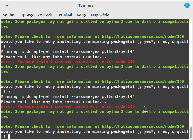

Ahoj
Teď mi to zas dělá tohle a nevím co stím když stisknu y tak se to pořád opakuje když n tak se terminál zavře. Posíám ti screen terminalu.

#7 Příspěvek od Ventero1 »
Myslím, že tenhle případ je popsán v tom návodu, který jsem odkazoval.
Kdyžtak si dej vyhledat tu chybovou hlášku ..

#10 Příspěvek od Ventero1 »
Proč jsi mačkal xkrát Y? Takhle tam nevidíme, co bylo vypsáno předtím.
Zkusil jsi instalovat hplip z repozitáře, jak jsem psal?
Zkusil jsi se podívat na tu stránku s informacemi, kterou ti to radí?
Zkusil jsi?
sudo apt update
sudo apt install python3-pyqt4
Tady máš vytaženou jinou alternativu:
Nekompatibilita se starší podporou pythonu2 v nejnovějších verzích Debianu a Ubuntu
Python2 je od Debianu 11 (bullseye) a Ubuntu 20.04 LTS (focal) zastaralý, takže mnoho starých balíčků pythonu již neexistuje. Navíc balíčky musí výslovně odkazovat na python3 nebo python2, nikoliv na python. Pro kompatibilitu se starším kódem pythonu2 používajícím /usr/bin/python mohou být v systému již nainstalovány dva balíčky python-is-python2 a python-dev-is-python2. Ty pouze nainstalují několik odkazů, takže python a python-config ukazují na verzi python2 těchto příkazů.
To potřebujete například ke spuštění sady pro kalibraci barev DisplayCal (DisplayCal 3.8 stále spoléhá na kód python2).
Nejjednodušší způsob kontroly je spustit příkaz python --version a zjistit, zda se jedná o verzi pythonu 2 nebo 3.
Pokud spustíte instalační balíček hplip, selže, protože se snaží zjistit, která verze pythonu má být použita (pravděpodobně něčím na základě python --version nebo ekvivalentní). Pokud máte nainstalovány balíčky kompatibility pythonu2, skript se nechá zmást a pokusí se nainstalovat balíčky závislé na pythonu2, které již nejsou k dispozici.
Pokud opravdu potřebujete nainstalovat hplip ze stránek HP a opravdu potřebujete nástroje založené na pythonu2, můžete vždy dočasně změnit odkaz na verzi pythonu :
sudo apt install python-is-python3 python-dev-is-python3
Poté spusťte instalační program.
Až bude vše nainstalováno, upravte soubory /usr/share/hplip/*.python tak, abyste první řádek (#!/usr/bin/env python) nahradili #!/usr/bin/python3, jak je tomu v balíčcích hplip pro Debian a Ubuntu.
Zkus postupovat podle toho, co se zobrazuje a co ti radíme, trochu lépe spolupracovat a případně dávat doplňující informace a dotazy ..
