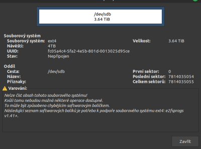

Nainstalovala jsem ten Gparted.Tyto snímky mne napadlo že pomůžou vyřešit můj problém.Pokud je tam ještě něco co mám vyfotit dejte prosím vědět.Možnost "zkontrolovat " jsem neměla odvahu
gparted foto
gparted foto
gparted foto 2
gparted foto 2

Ukoncit program GParted a nainstalovat balik e2fsprogs, napriklad aj cez terminal:
sudo apt install e2fsprogs
Vcera som robil instalaciu LM 21.1 a ten balik je v systeme
$ apt show e2fsprogs
Package: e2fsprogs
Version: 1.46.5-2ubuntu1.1

ano ten balík tam mám ale co mám s ním udělat?nějak aktivovat ?

#15 Příspěvek od zlamyska »
[sudo] heslo pro prdelka:
Vytváří se strom závislostí… Hotovo
Načítají se stavové informace… Hotovo
e2fsprogs je již nejnovější verze (1.46.5-2ubuntu1.1).
0 aktualizováno, 0 nově instalováno, 0 k odstranění a 0 neaktualizováno.

skusil by som
https://wiki.gentoo.org/wiki/E2fsprogs/badblocks
s parametrom -s -n Ale vyzera to ze je disk vhodny na formatovanie
alebo doinstalovat gpart a v gparted opravit disk. Ten gpart je sucastou gparted

#17 Příspěvek od Ventero1 »
To bych rozhodně nezkoušel, jestli chceš mít naději na obnovu dat, protože tohle vypadá fakt blbě.
Spíše bych zkusil starší verzi toho balíku 1.41.* nebo někam vedle starší verzi OS na které to naposledy fungovalo (viz poslední odstavec tohoto příspěvku) a pokud to selže tak dále:
Pokud jsou ti data potřebná, tak bych nejlépe nejprve udělal bitovou kopii disku (potřebuješ druhý 4TB disk) a pak zkusil v Gparted najít možnost opravy oddílu. Dále se pak můžou zkoušet spec. aplikace - DMDE, TestDisk.
Nejjistější je, svěřit to firmě, ale připrav si desítky tisíc Kč.
Pravděpodobně došlo k nějaké nekompatibilitě mezi verzemi toho balíku (bug vývojářů) a formát ext4 není úplně stejný jako ten předchozí - už jsme tohle zažili s Ubu 18.04 a odvozených dister, že hned po instalaci systému a jeho aktualizaci systém odmítl naběhnout s tím, že je rozbitý FS - naštěstí to tenkrát řešil FSCK a pak už byl klid.
Neodpustím si opětovně poučit, že povyšovat systém je prostě rizikové a je to známá věc. Dnes už dokonce tvrdím, že i aktualizovat systém. Prostě pokud to není třeba kvůli konkrétní aplikaci nebo funkci či funkčnosti, tak co funguje do toho se nebabrám a pokud není vyhnutí, tak nejprve fyzicky odpojím datový disk se všemi důležitými daty (vč. zálohy /home či vybraných konfigurací, popř. apt-cache složky) a pak dělám aktualizaci a pokud potřebuji povýšit, tak čistou instalaci. Jinak pouze aktualizuji via terminál jednotlivé aplikace, kde je třeba novější verze - což je v 99,9% případů pouze internet. prohl.

Ventero1 píše: 28 bře 2023, 19:16 Neodpustím si opětovně poučit, že povyšovat systém je prostě rizikové a je to známá věc. Dnes už dokonce tvrdím, že i aktualizovat systém. Prostě pokud to není třeba kvůli konkrétní aplikaci nebo funkci či funkčnosti, tak co funguje do toho se nebabrám a pokud není vyhnutí, tak nejprve fyzicky odpojím datový disk se všemi důležitými daty (vč. zálohy /home či vybraných konfigurací, popř. apt-cache složky) a pak dělám aktualizaci a pokud potřebuji povýšit, tak čistou instalaci. Jinak pouze aktualizuji via terminál jednotlivé aplikace, kde je třeba novější verze - což je v 99,9% případů pouze internet. prohl.
Pokud by to takto řešil každý, tak to by byla cesta do pekla. Samozřejmě, že aktualizace jsou důležité a nutné. Chápu logiku uživatele, že je třeba jedno vydání pozadu, ale jinak je nedělání aktualizací akorát příprava na pořádný průser.
Jasně například i ve světě Windows jsou lidé, kteří ještě jedou na W XP nebo W7. Pokud nejsou na netu, prosím. Ale pokud jsou online, tak jsou hodně odvážní.
Ano, stane se, že i vývojáři udělají chyby, proto chápu to zpoždění o jeden update. Radit někomu, aby nedělal updaty je jako hodit mu cihlu místo záchranného kruhu, když se topí.
Problém vznikl podle mě po pokusu o obnovu, nikoliv nějakou chybou v novém systému.
Doporučil bych nainstalovat původní verzi systému a v té se řídit radami zkušenějších než jsem já. Určitě před případnou aktualizací zálohovat a teprve pak aktualizace.
Ubuntu i Mint mají nějaké problémy, stejně jako jiné systémy, proto jsem přešel na MX Kde. Ale to Tvůj problém asi nevyřeší.
P.S.:
e2fsprogs - v novém systému máš verzi xx.46, není ve starém systému ta požadovaná xx.41? Mohl by být problém tam.
