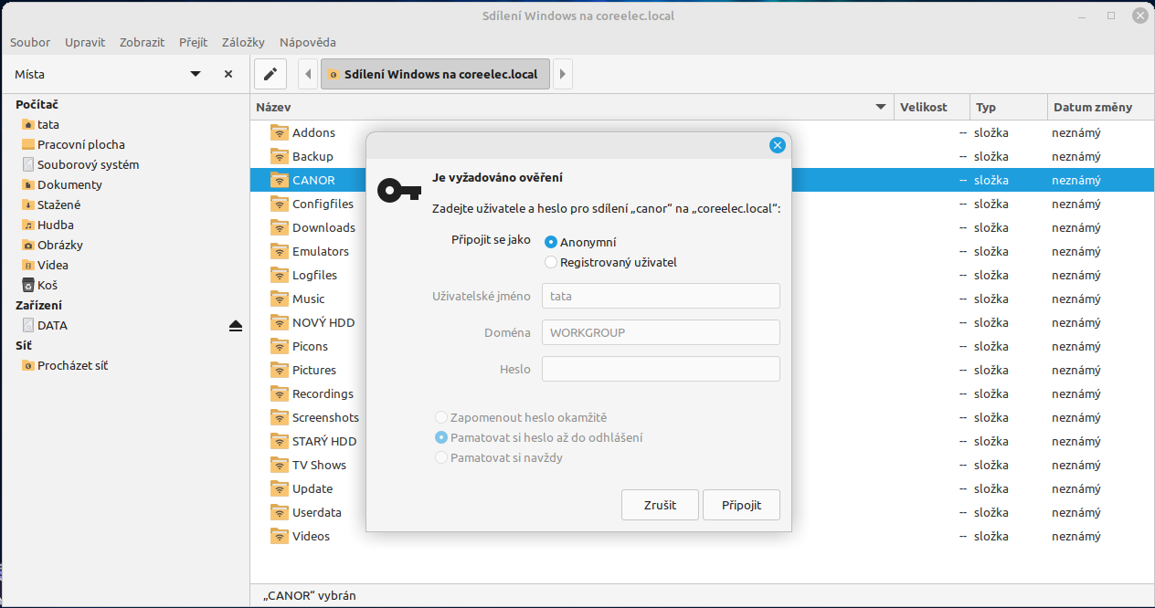

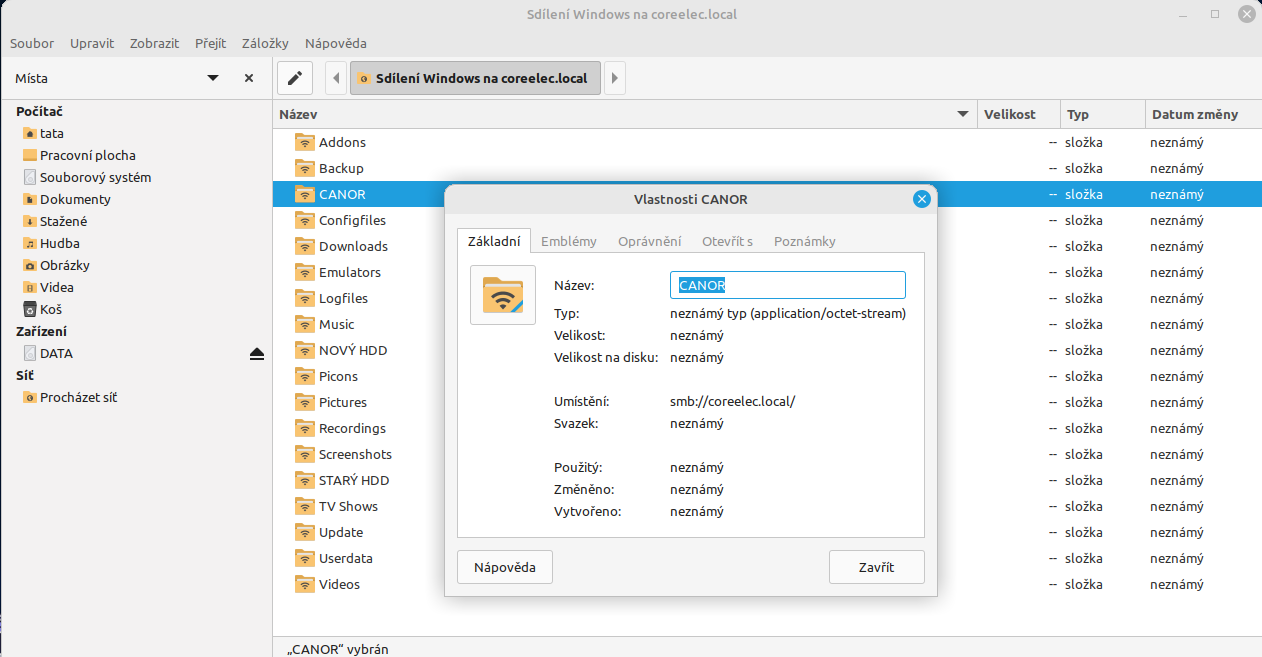

Chtěl jsem obnovit téma "automatické připojení síťových disků" - bohužel je zamčeno.
Většinu dat mám na discích připojených do Khadase s CoreElec/Kodi a zapnutou Sambou. Systém to vidí takto:
v přihlašovacím okně nic nevyplňuji, jen to odkliknu jako anonym bez hesla (na Khadasu mám nastaveno sdílení bez hesla)
Můžete mi poradit, jak bych měl postupovat?
