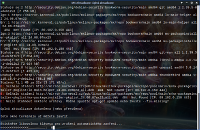

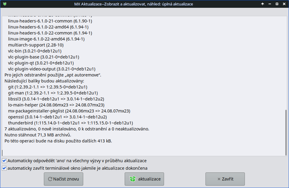

Dobry den,
Na MX 23.1 nemuzu aktualizovat system .
Včem muze byt chyba :?:

Zkusit zmenit repozitar?

Otazka zdroja softeru - je to repozitar ci repo ci MX Repo Manager
Vymenit zdroj - repo karneval za ten druhy cz ci nejaky iny, klik na zdroj, klik na Pouzit...
Ci tak nejak podobne.

Ano, je to tak. Stalo se mi to také. Je to problém repozitáře Karnevalu. Když jsem si to zkoušel vystopovat, tak prostě tam mají nějakou podsložku navíc nebo co. Změna na jiný repozitář to vyřeší.
Jinak ani nevadí, že je to tady, protože je fajn, že se ukazuje všem uživatelům, kde je problém. Mint to má v podstatě stejné.

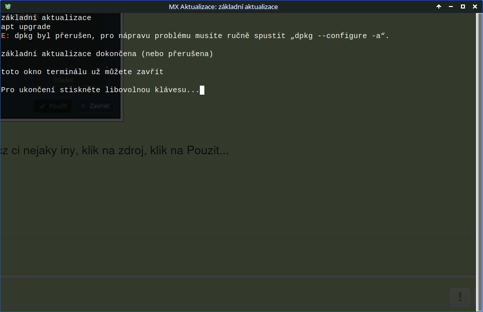

ani jedno nepomohlo

No tak napis do terminalu sudo dpkg --configure -a

Piklassa píše: 22 říj 2024, 15:10 ani jedno nepomohlo
Díky , pomohlo 8-)
