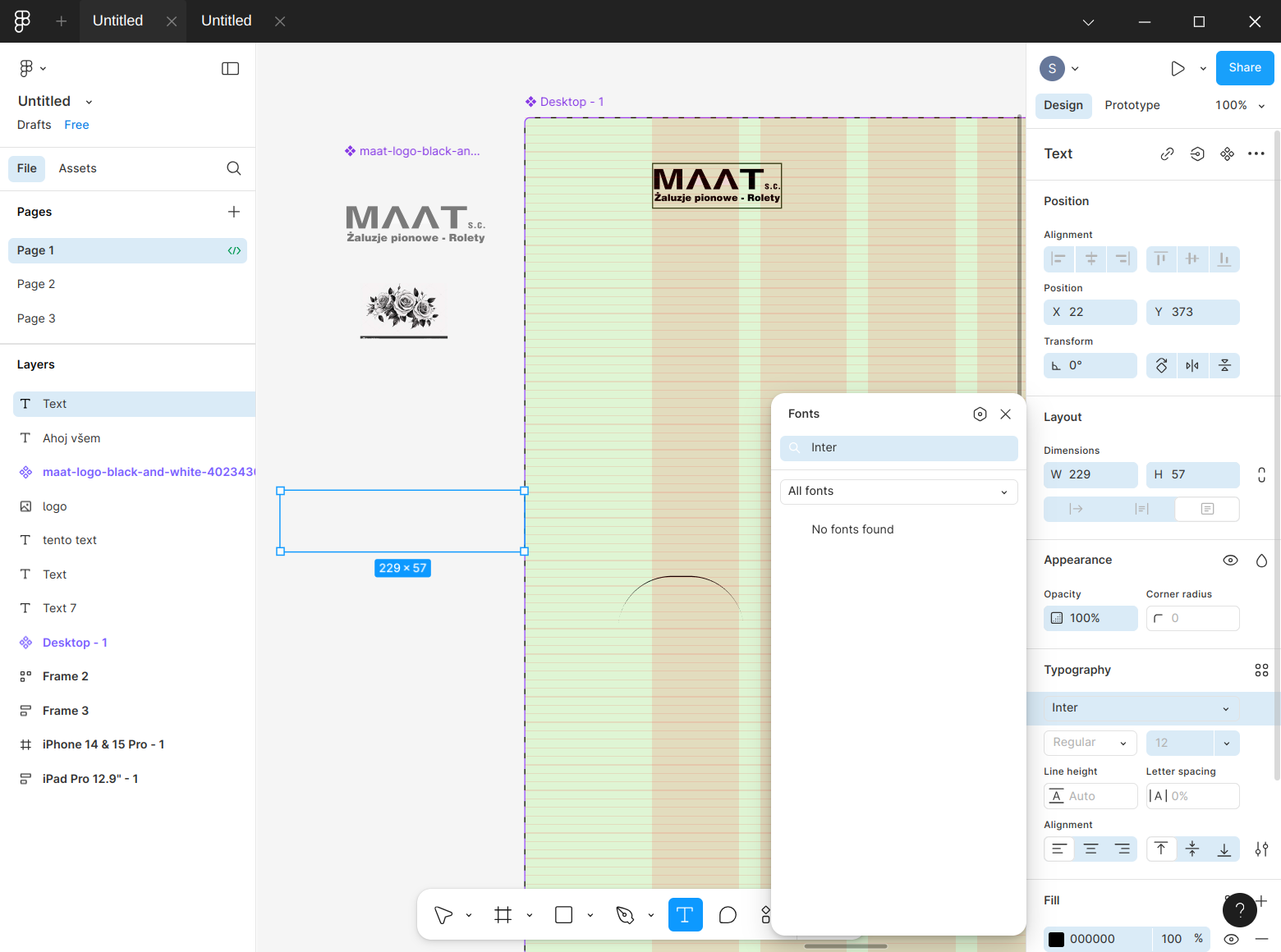

Nainstalovala jsem si aplikaci na svůj PC a nefunguje mi nástroj Text - aplikace totiž nenachází žádné fonty,
ačkoli v nastavení je několik odkazů na adresáře. Jeden jsem úmyslně vytvořila a přidala - nepomohlo. - viz obrázky.
Napadá někoho, v čem by mohla být chyba?

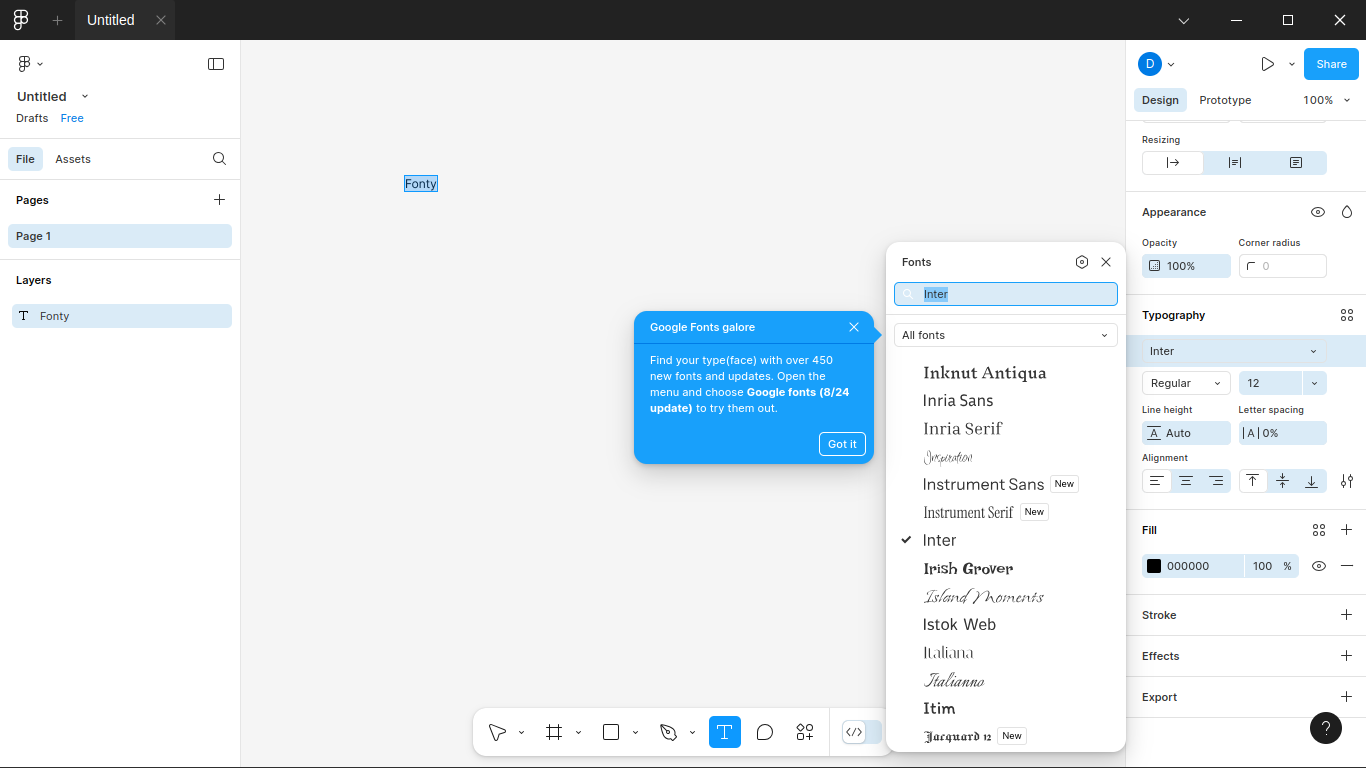

Ahoj, zkusil jsem to naistalovat, a vše funguje bez jediného problému.
Použil jsem postup uvedený na githubu: https://github.com/Figma-Linux/figma-linux
Tzn.
1) nainstaloval jsem libgconf-2-4:
sudo apt install libgconf-2-4
2) stáhnul jsem z Releases soubor .deb https://github.com/Figma-Linux/figma-li ... _amd64.deb
3) tento soubor figma-linux_0.11.5_linux_amd64.deb jsem spustil a potvrdil, že ho chci naistalovat.
Toť vše.
