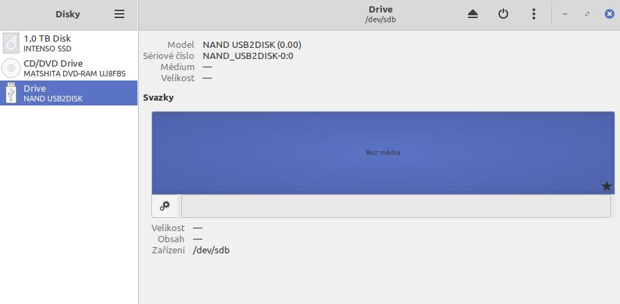

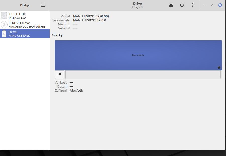

Něco jsem provedl s USB Flash diskem a nyní jej nemohu připojit. Poradí mi někdo? Děkuji .

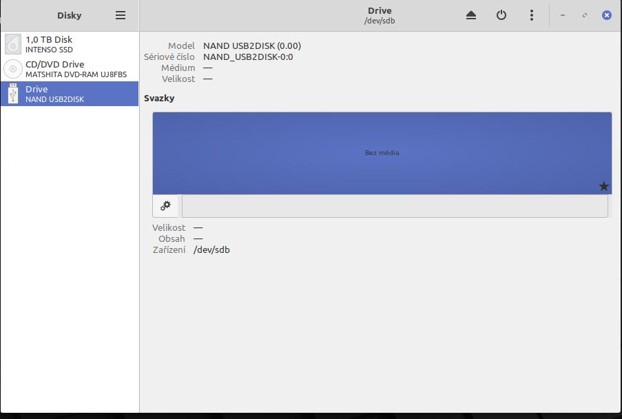

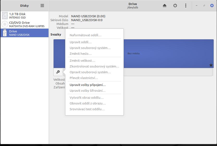

Dzob
Příspěvky: 102
Re: Nelze připojit USB Flashdisk
#6 Příspěvek od Dzob »
Zkusil jsem, ale stále jej nevidí. Program Disky jej ale vidí. Jen s ním nic nemůže udělat.V nabídce je pouze připojení. To jsem zkoušel na všechny způsoby, nic nejde.
Příspěvky: 3080
#7 Příspěvek od menom »

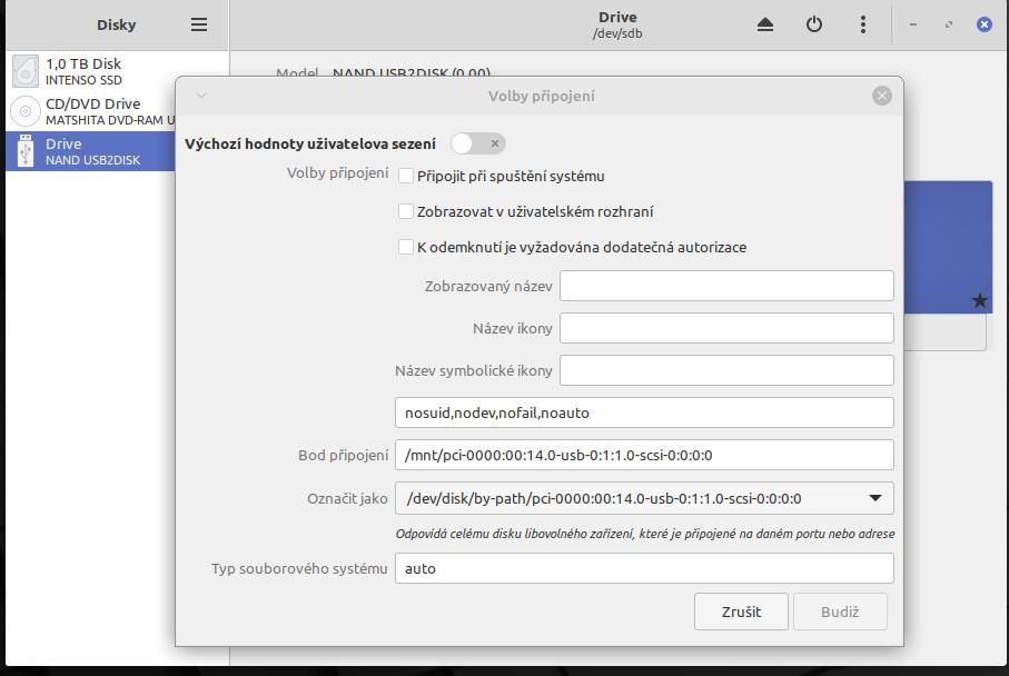

Mozno skusit zadat Bod pripojeni:
/media/ja
Oznacit jako:
/dev/sdb
Alebo ta moznost /dev/disk/by-label

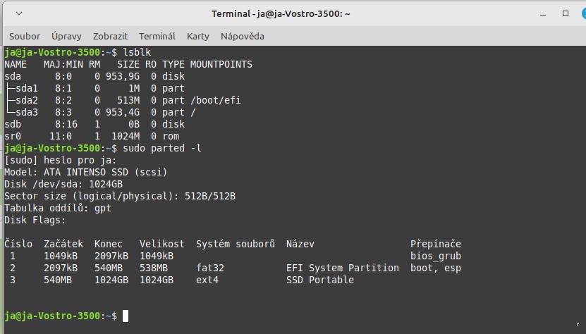

A v terminali ho ukaze?
lsblk
či
sudo parted -l

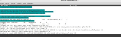

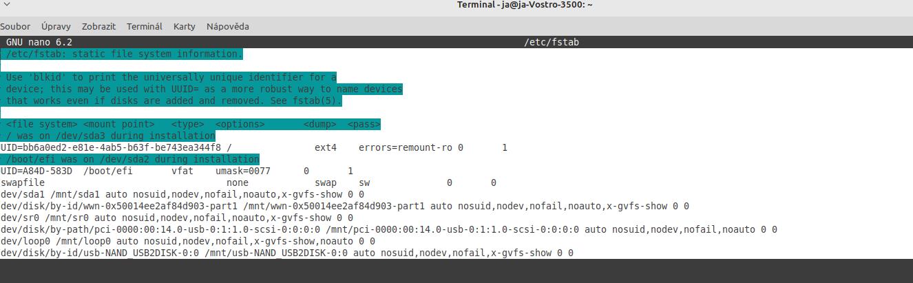

Dzob
Příspěvky: 102
#8 Příspěvek od Dzob »
Bod připojení /dev/sdb lze nastavit, ale nic to nespraví. Viz obr.
V terminálu se dle příkazů také nic neobjeví. Viz obr.
Pokud není jiný program, který by to nastavení dokázal opravit, tak je asi flashdisk ko.

Co skusit zaskrtnut znova tu moznost: Volby připojení > Výchozí hodnoty uživatelova sezení
Ked ho neukaze ani v terminali, tak sa s tym neda pracovat. Mozno skusit daky iny operacny system. Alebo nejaky program co vytvori novu tabulku (partition table).
